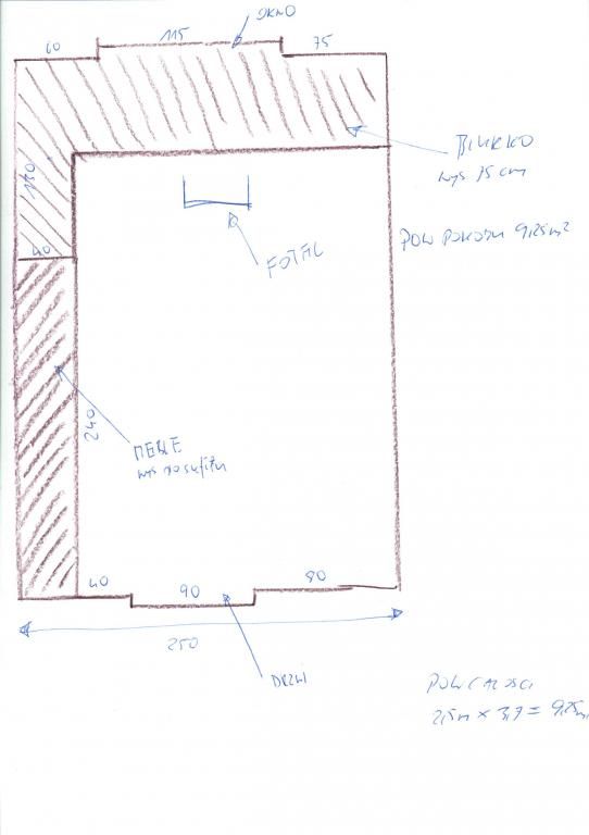

Przechodząc do meritum
Poszukuje porady jak rozstawić kolumny w pokoju, który przerobiłem na gabinet. Gabinet ma 9,25 m2, biurko jest duże i stoi pod oknem (tam pracuje i tam chciałbym mieć dobry odsłuch - fotel jest odstawiony około 90 cm od ściany więc odległości uszu od ściany to około 100cm +/- 15 cm;). Wysokość biurka to 75 cm (wzmacniacz i CD są zamontowane w półce pod biurkiem). Dodatkowo po lewej stronie jest zabudowa meblowa o szerokości 40cm i wysokości 260 cm. (są to meble biurowe z Ikea - szafki od strony okna wypełnione dokumentami). W pomieszczeniu nie ma firanek, zasłonek, dywanu, tapet. Na ścianach tynk, ściany z pustaka ceramicznego, na podłodze panel, sufit z KG +15cm wełny.

Odpowiedź na te być może dla Was proste i jasne pytania pomoże mi nie popełnić błędów ;)
1. Jaka jest minimalna odległość od ściany dla kolumny z bass reflexem z tyłu?
2. Jaka jest optymalna szerokość rozstawienie kolumn jeżeli słuchacz jest odsunięty od ściany na 100cm +/- 15cm (odległość od głośników będzie mniejsza (AE101 - głębokość 12 cm, AE Aegis One - głebokość 23 cm + bass reflex)?
3. Jaka jest optymalna wysokość kolumn jeżeli słuchacz siedzący na fotelu ma uszy na wysokości 120 cm ?
4. Czy kolumny powinny być ustawione pod jakimś kątem (w poziomie i pionie) vs słuchacz czy też równolegle do ściany?
5. Czy szafę po lewej stronie powinienem jakoś "zamaskować" akustycznie aby nie wpływała na dźwięk.
Będę wdzięczny za wszelkie pomysły i uwagi. post-47723-0-19816100-1458729572_thumb.jpg
