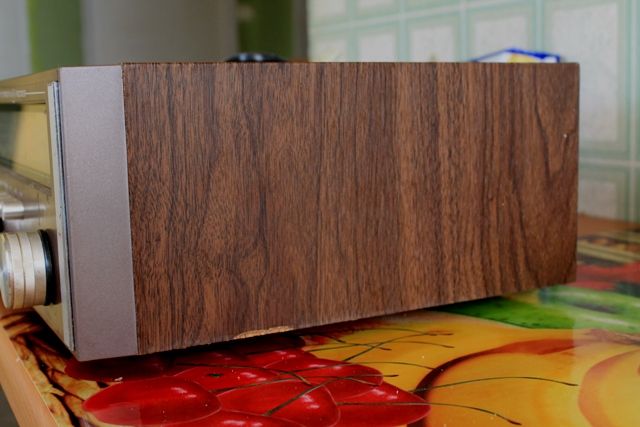

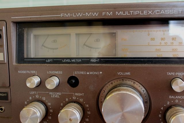

Panowie dziś takie coś przytargałem do domu,wiem że nie jest to żaden rarytas,ale bardziej chodziło mi o szafkę w której było to coś zamontowane.
manius,
Fajna ciekawostka. Takie połączenia radioodbiornika z magnetofonem spotykało się na przełomie lat 70-tych i 80-tych, prawie każda większa firma miała także takie w ofercie. Niektóre z nich miały nawet niezłe parametry i wyposażenie.

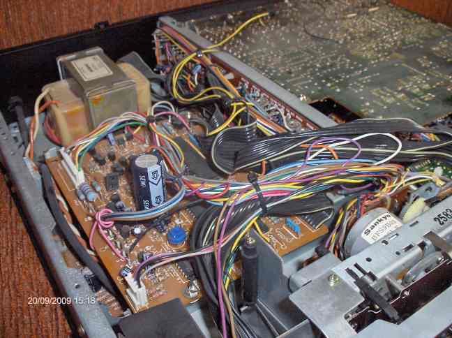

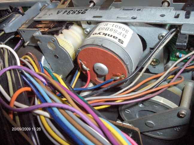

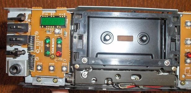

Weź pod uwagę, że dzieli je 6 lat - Onkyo to rok 82, a Kenwood - 88. Oba napędzane są bardzo podobnymi wersjami tego samego mechanizmu Sankyo, który niestety nie jest znany ze swej trwałości, a wręcz przeciwnie. W mechanizmach tych zawodzą silniki - co prawda nie główne, oba mają DD, ale pomocnicze - albo silnik napędu talerzyków (i np, szpulka nawijająca potrafi się nagle zatrzymać), albo - nawet częściej - silnik sterujący mechanizmem i podnoszący mostek z głowicami. Podobno winne są szczotki, które podobno można wymienić, ale nigdy tego nie próbowałem. Zamienników ani jednego, ani drugiego silnika obecnie już się nie kupi, można tylko liczyć na samodzielną naprawę albo jakiegoś dawcę z takim mechanizmem. A o to trudno, bo dawca może być podobnie zużyty.
Ponadto Onkyo ma starszą wersję tego mechanizmu z cierną przekładnią napędu talerzyków, która lubi się ślizgać. Kenwood ma już nowszą wersję z przekładnia zębatą.
Kenwood jest ponadto ogólnie dość delikatnie zbudowany - np. awaria tłumika otwierania kasety może prowadzić do wyłamania kieszeni, a z kolei Onkyo trudno znaleźć w ładnym stanie, bo z jakiegoś powodu ich lakier bardzo łatwo zarysować.

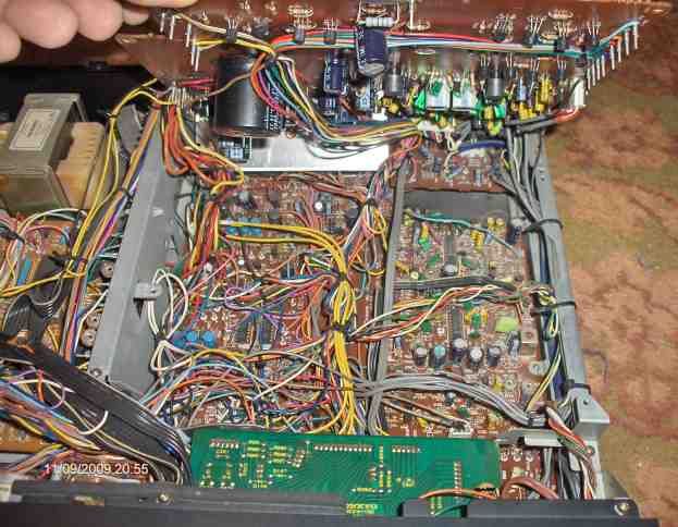

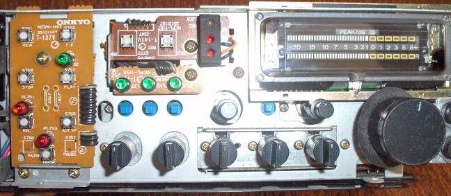

Poza tym, Onkyo to koszmar serwisanta - w nim jest niesamowite kłębowisko przewodów, ogromna ilość płytek drukowanych - w samym przednim panelu jest chyba 7 oddzielnych płytek drukowanych!
Jeśli trafisz na sprawny, mało używany egzemplarz, zarówno jeden jak i drugi dadzą dużo radości (nawet oczom, nie tylko uszom), Niestety, znalezienie takiego to loteria.
Na zdjęciach parę rozbieranych fotek 2070.

W ostatnim czase zakupiłem dwa decki , jeden Technicsa RS-B905 a drugi Kenwooda KH 1100HX, spodobała mi się zabawa w nagrywanie i porównywanie, :) powoli czytam ten wątek, chciałbym jeszcze dokupić trzeciego decka takiego aby zagrał lepiej od tego Kenwooda (w przywitej cenie - nie dragon!), pomyślałem o 2070. Mam go na oku i zastanawiam się czy mógłby mnie soczincznie zaskoczyć bo wizulanie już to zrobił.
pozdrawiam, Robert
MaciejLK, dzięki za informacje na temat 2070, faktycznie plątanina kabli w środku straszna...
