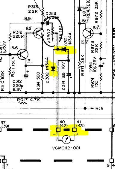

Dziś sprawdziłem troszeczkę te wskaźniki wysterowania w JVC KD-A55, i sprawa wygląda tak:
1.) Rezystancja cewek tych wskaźników wynosi ok. 680 Ohm każdy
2,) Wskaźniki nie reagują, gdy drażni się je napięciem 1,5V z baterii "paluszka". Ale słychać jakieś delikatne pstryknięcia wewnątrz wskaźników.
3,) Wspólny wskaźnik LED dla obu kanałów nie reaguje.
Czy wobec tego istnieje możliwość, że wskaźniki wysterowania zatarły się mechanicznie ? Czym ew. je spryskać aby się odblokowały ? Ten wskaźnik ledowy jest podłączony do zupełnie innego punktu na płycie głównej niż te wychyłowe. Co takiego musiało się stać, że akurat szlag trafił wszystkie wskaźniki wysterowania podczas gdy odtwarzanie, nagrywanie, sterowanie działa OK ? Poza tym mam bardzo cichy dźwięk na wyjściu słuchawkowym w magnetofonie. Zakupiłem już serwisówkę w KLAR PSP. Jak dojdzie, to będę w stanie zrobić coś więcej, ale jak na razie to nic z tego nie rozumie. Dziwne są te usterki.

Przy sprawdzeniu ruch wskazówki zależny od polaryzacji przyłożonego napięcia.-może w tym rzecz. Dobijały do "dołu".
Normalnie pracuje na napęciu przemienym.
Polaryzacja była OK. Zrobiłem wcześniej próbę w starym Hitachi D 220. I rzeczywiście przy odwrotnej polaryzacji wskazówki dobijały do dołu, ale przy właściwej wystrzeliły w prawo na max. :-))

Patrząc na fragment schematu JVC KD-A77, wskaźnik wysterowania pracuje przy napięciu stałym, z dodatnim stykiem połączonym z masą. I to może jest powód tego "cykania" i dobijania o lewy ogranicznik. Jeśli bateria została podłączona intuicyjnie ujemnym biegunem z masą magnetofonu...
Takie ustroje pomiarowe sprawdza się raczej omomierzem na zakresie 2k, a nie baterią 1,5V. Przy rezystancji cewki ustroju 680 omów, bateria 1,5V wymusza prąd w cewce o wartości ok. 2mA. To może być za duża wartość prądu.
Miernik warto odłączyć, choćby jednym "końcem", od układu na czas testu.

A czy zwykły woltomierz analogowy powinien zachowywać się tak jak wskaźnik wychyłowy wysterowania ? Bo podłączyłem mojego starego Lavo3 dokładnie w miejsce, gdzie podłączone są wskaźniki wysterowania. I niestety wskazówka nie drgnęła na żadnym zakresie woltomierza. Zarówno przy ustawieniu AC jak i DC.

Tzn. w tym KD-A55 wskazówki stoją jak wryte. Polaryzacja nie ma tu znaczenia. Słychać tylko coś wewnątrz wskaźnika. Zrobiłem małą próbę wstrząsową i też wskazówki nie drgnęły. Coś mi się wydaje, że są zatarte mechanicznie. Magnetofon musiał stać nie używany wiele lat.
Tak. Mierniki wysterowania to są tak naprawdę mikroamperomierze prądu stałego, pracujące w układzie wskaźnika jako woltomierze o stosunkowo małej rezystancji wewnętrznej.
A może w transporcie został typowo po polsku rzucany i osie wskaźników powypadały z gniazd. Teraz jak doprowadzasz napięcie tylko cykają przyklejając się do nabiegunników i ani drgną.
Miałem kiedyś taki przypadek ze wskaźnikami w którymś amplitunerze.
To tylko takie moje gdybanie, ale skoro Grzegorz nic nie widzi na drodze elektrycznej, to może taka przyczyna jest realna.
