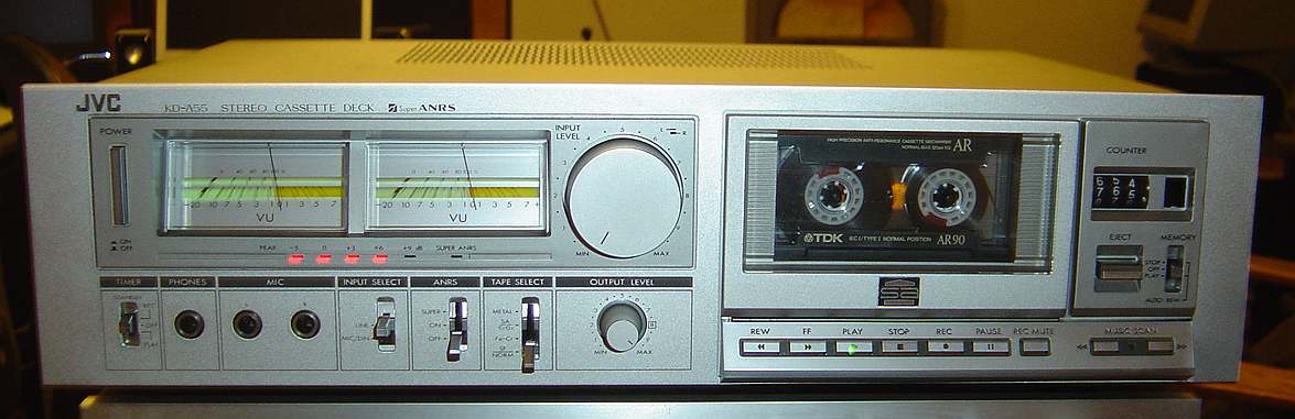

Dziś wreszcie dotarła do mnie przesyłka z układem scalonym C4557C. Wstawiłem IC do uprzednio wlutowanej podstawki, włączyłem magnetofon i bingo ! Wskaźniki wysterowania VU i ledowy wskaźnik działa jak należy.
Dziękuję G Mark,owi za pomoc w naprawie sprzętu oraz Maciejowi LK za tłumaczenie treści moich maili do "UT Source".
Bez Was nie dał bym sobie rady z niczym.....
Nie, chodzi o JVC KD-A55. Revoxowi mogę chyba już świeczkę zapalić :-(

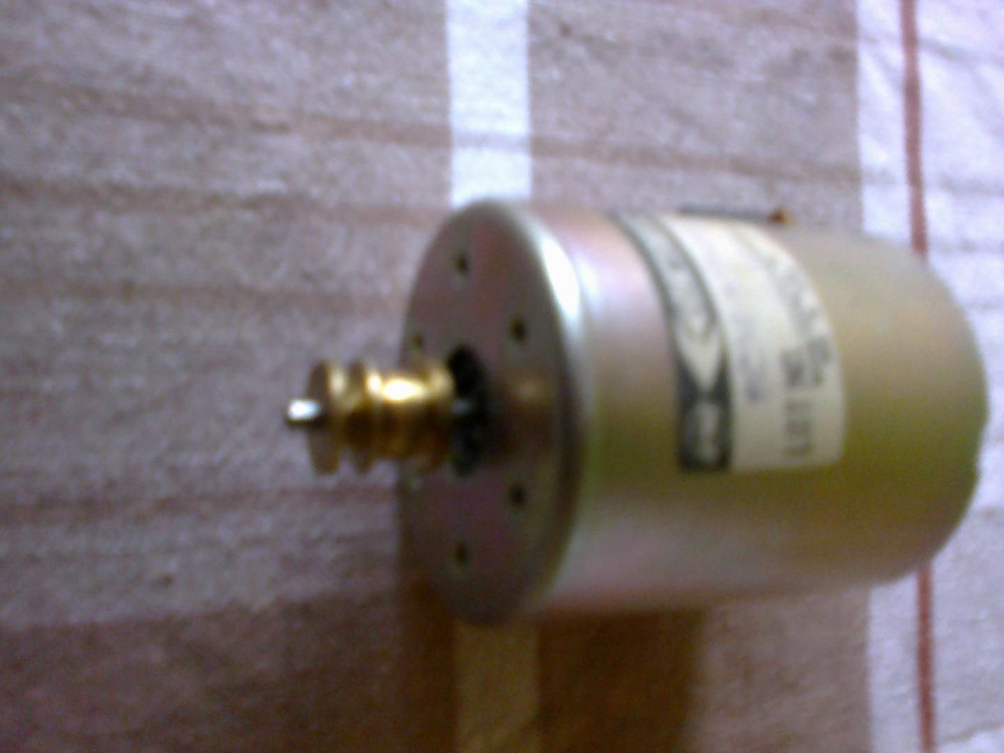

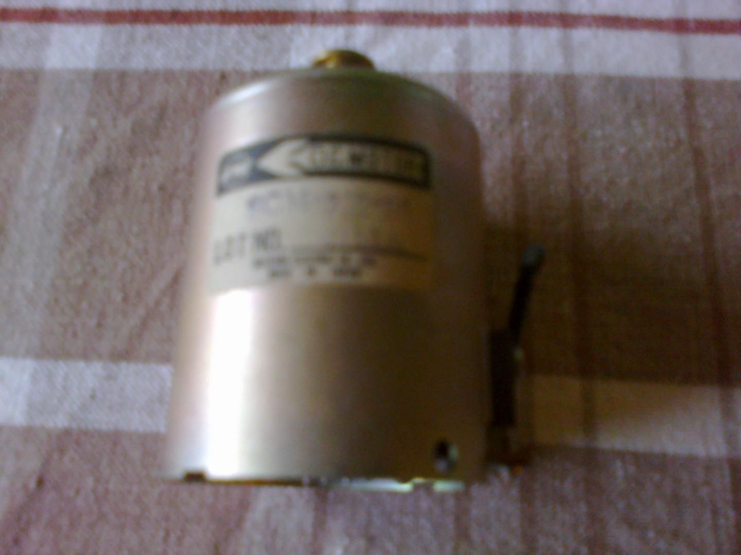

Pisales ze do tego decka MacLair mozna dostac silnik.Pan elektronik ktoremu dalem decka do naprawy nie moze go dostac nigdzie.Wstawiam zdjecia z prosba,czy jesli ktos taki silnik posiada lub wie gdzie mozna go dostac to prosze by mi napisal :-) Na osi silnika sa zamocowane na stale walki do prowadzenia paskow
Zanim cokolwiek podpowiem, oczekuję następujących informacji z Twojej strony:
- napięcie zasilania oryginalnego silnika,
- średnica rolki umieszczonej na silniku, po której biegnie pasek napędzający koło zamachowe,
- średnica koła zamachowego,
- średnica wałka przesuwu taśmy.
- średnica osi silnika.
GM
Ale ja nie mam tego decka,zostal w zakladzie w Suwalkach,ja mieszkam w Augustowie,wiec bede mogl podac tylko informacje dotyczace samego silnika,ale to tez dopiero wieczorem.Pozdrawiam!
Załączone miniatury
kup silnik do jamnika, taki na 12v z wbudowanym regulatorem. Jest o niebo lepszy od tego na zdjęciu. Wałek ten z mosiądzu przeprasuj na nowy silnik. Wymiary i ośki powinny być takie same aczkolwiek nie zaszkodzi sprawdzić.

Na silniku jest napisane tak: TPSN 3V,produkcja:Mitsumi Electric.Co.Ltd.
no to bardzo duża szansa że to coś typowego. Jak będzie się zgadzał rozstaw śrub montażowych z silnikiem od jamnika to jesteś w domu. Taką rolkę mosiężną dorobi ci każdy kumaty tokarz. Ten do którewgo ja jeżdzę dorabia wszystko w stanie fabrycznym, robiłam swap silnika do wiertarki i dorabiał mi zębatkę. Wział 20 zł :)
