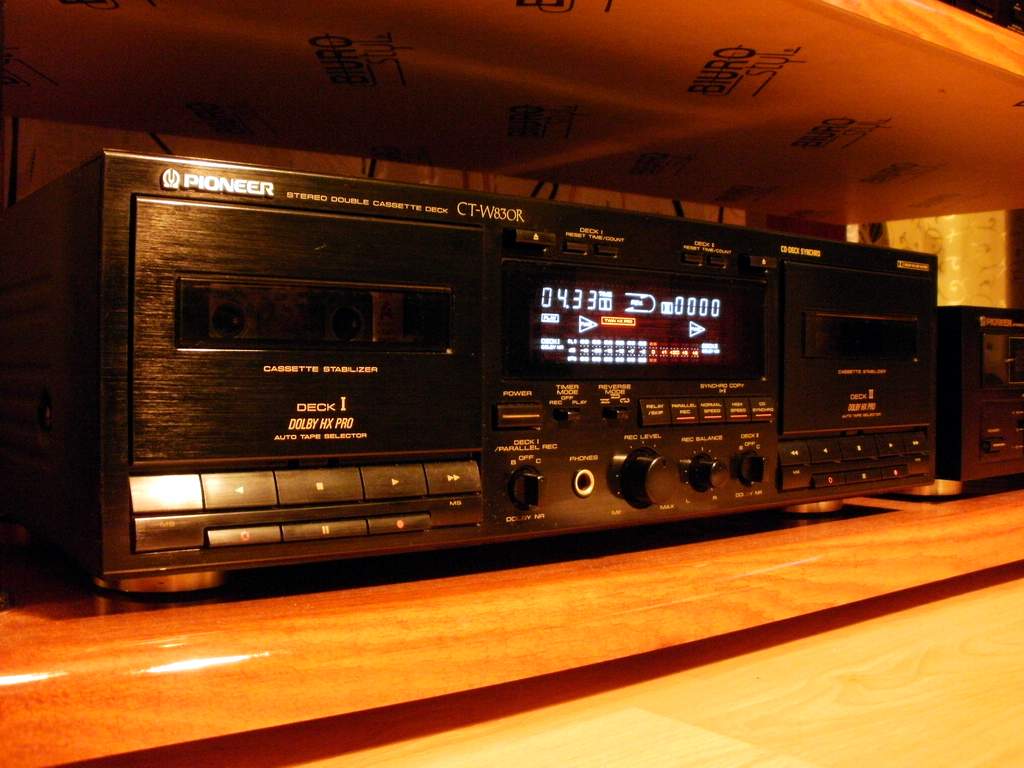

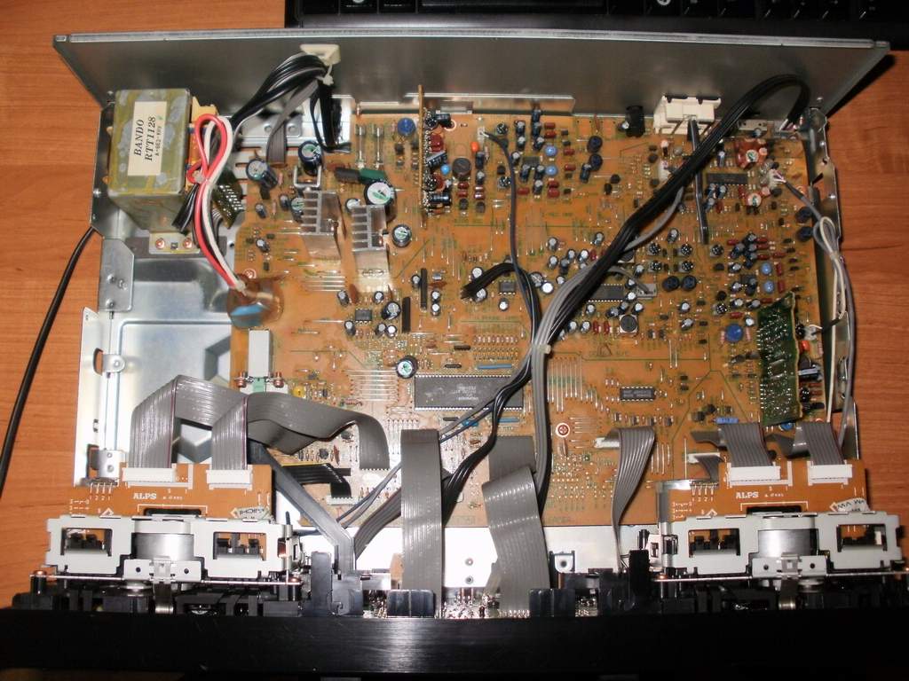

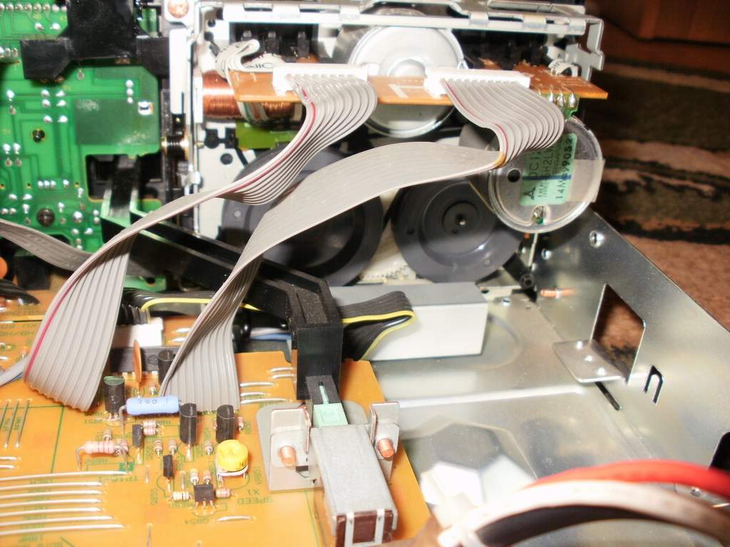

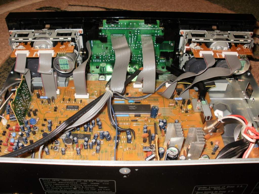

Ostatnio robiłem mały przegląd mojego dwukasetowego decka - Pioneer CT-W830R. Stan był dziewiczy. Zrobiłem parę fotek, może kogoś zaciekawią. Był to najwyższy model na rok 1990. Mechanizmy dwusilnikowe Alpsa (dość głośne), nagrywanie na dwie kieszenie, pozłacane wejścia/wyjścia. Niestety panel czołowy z plastiku, ale prezentuje się całkiem ładnie. Trochę brakuje podświetlenia kieszeni. Plusem jest za to duży, czytelny wyświetlacz. Brzmienie całkiem przyjemne choć wiadomo, że to tylko dwukasetowiec. W moim systemie głównie przewija kasety i robi za odtwarzacz tych bardziej podniszczonych. Korzystam z niego także do słuchania muzyki "w tle" jak coś robię. Wkładam dwie kasety, włączę funkcje Relay/Skip i wciskam play. Nic mnie więcej nie obchodzi, a muzyka gra przez długi czas :).
Kiedyś z lekceważeniem patrzyłem na dwukaseciaki, ale to się zmieniło. Sam mam Technicsa RS-TR555, RS-T55R i Sony TC-WR870. Podobają mi się wizualnie i grają przyzwoicie. Z wyjątkiem RS-T55R, tego jeszcze mam nie do końca sprawnego, więc nie wypowiadam się o jakości brzmienia.
Fajny ten Twój pionek... choć najbardziej wizualnie podoba mi się CT-W900R i CT-W910R, ale nie wiem jak grają.
