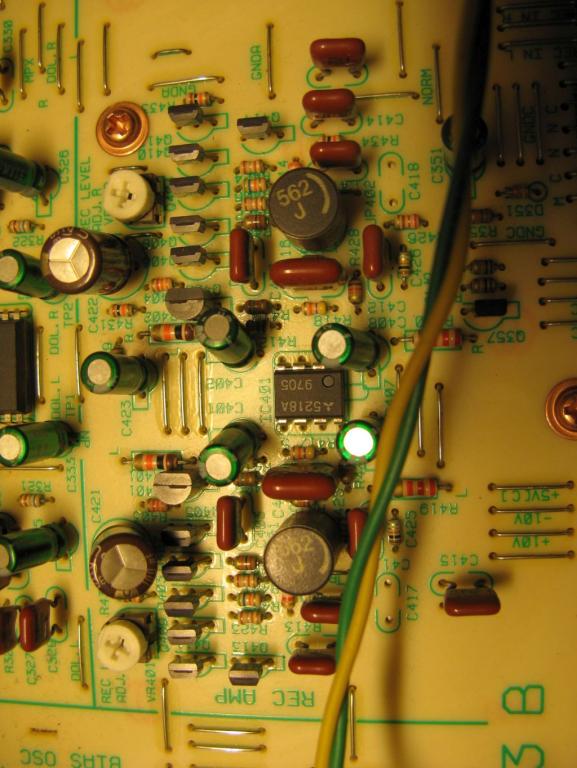

Zachęcony małą modyfikacją płytki przedwzmacniacza Kenwooda KX-880D kusi mnie żeby poeksperymentować z CT-757. Plan jest taki: wylutować 5218A i 5220, w podstawki precyzyjne wstawić np OPA 2134 ( może na początek 5238, bo mi zostały z modyfikacji CD Technicsa). Kondensatory są porządne- 10uF Muso Nichicona, ale obok te brązowe 100uF to chyba zwykłe Elny. Może warto by wlutować nowe kondesatory foliowe. W zasilaniu obok solidnych Nichiconów uF2200 jest zwykła Elna uF4700 może wymiana na np Nippon z serii Lxx. Co Koledzy sądzą o takiej modyfikacji, czy ktoś już robił coś przy tym modelu i jaki efekt? W załączeniu fotki fragmentów płyty.
Scalaków bym nie ruszał ale możesz się pobawić z kondami w torze sygnałowym.
Serwisówka i do dzieła .
Tak zrobiłem Technicsa 765 . W tor wstawiłem Nichicon muse BP , lepsze w zasilaniu i do nich boczniki .
Grał nieco lepiej .
Tylko traktuj to jako zabawę bo do 959 tym sposobem nie dojdziesz .

Pytanie brzmi, co stanie się z autokalibracją i działaniem dolby? Będziesz w stanie po tych zmianach od nowa skalibrować ten magnetofon, oraz masz potrzebne do tego celu kasety? Ja wymiękłem.
Oczywiście mam takie obawy, ( mam magnetofon w świetnym stanie i w 100% oryginalny ) ale często producenci celowo montowali np. tańsze kondensatory i opa-mpy z powodów marketingowych. Wydaje mi się , że wlutowując podstawki można wrócić do stanu oryginalnego. Pokusa aby niewielkim kosztem podnieść jakość dźwięku decka serii 7xx jest duża, zwłaszcza że wielu z nas nie będzie prawdopodobnie mieć już 9xx czy 9x no bo skąd je brać, a jeśli już są (w niepewnym stanie) to cena kosmiczna.
Nie liczę na to, że sprytnie można z 757 zrobić 959 chociażby z uwagi na inny tor prowadzenia taśmy. Czy Kolega mógłby podać jakie układy są w wzmacniaczach 9xx ? Nie posiadam na razie dobrej serwisówki do 959.
