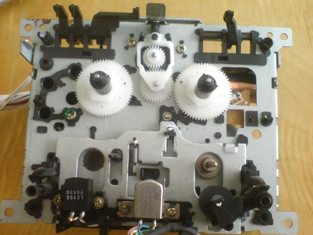

Witam. Posiadam magnetofon Harman Kardon TD420.Mam problem bo wciąga taśmę co prawda bardzo rzadko ale jak już to wciągnie na amen.Paski wymienione i więcej części gumowych w tym mechaniżmie nie zauważyłem.Nie mam pojęcia co może powodować wciąganie taśmy.Proszę o pomoc fachowców.Aha i dlaczego AutoStop nie zadzaływuje?
Zaloguj się, aby zobaczyć treść (możliwe logowanie za pomocą ) Edytowane przez kickdown
Po pierwsze musisz sprawdzić z jaką siłą ciągnie prawa szpulka gdy włączone jest odtwarzanie. Jeśli jest bardzo mała, to będzie niesprawne sprzęgło. Jeśli natomiast jest ona duża to zaobserwuj, czy dochodzi do nagłego zatrzymania się prawej szpulki nawijającej zaraz przed tym jak zaczyna wciągać taśmę. Jeśli tak to do wymiany może być silnik napędzający kółka zębate idlera i oczywiście prawą szpulkę za ich pośrednictwem.
PS.- Co to za słowo "zadzaływuje" ??? :-))
Miało być zadziaływuje...).. A więc sprawdziłem z jaką siłą kręci prawe kółko i wydaje mi się że z małą,a propo zadziaływania auto-stopu to jak zatrzymam od razu prawe kółko to działa.Czyli wszystko wskazuje na to silnik jest słaby.. Gdzie mogę takiego dostać? Edytowane przez kickdown
Silnik może być dobry lecz sprzęgło może bardzo słabo ciągnąć, Nie wiem w którym miejscu ono jest, ale raczej musi być pod którymś kółkiem zębatym w zespole idlera. W Onkyo TA 2570 częstą wadą jest zatrzymujący się nagle silnik napędzający kółka zębate idlera. Dzieje się tak w skutek zużycia szczotek i samego komutatora w silniku. Jednak w Twoim przypadku jeśli prawa szpulka ciągnie z naprawdę małą siłą, to winne powinno być sprzęgło. Edytowane przez Kasjel
