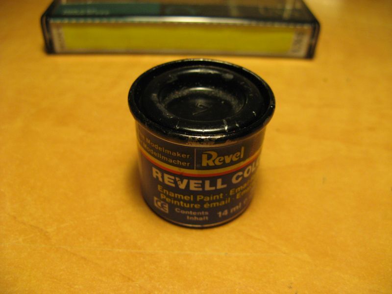

Właśnie dostałem przesyłkę z deckiem Teac V5000. Zakup okazał się być strzałem w dziesiątkę. Tak jak przypuszczałem odtwarzanie się nie włącza bo pasek płaski sflaczał z starości i w ogóle spadł. Tor przesuwu taśmy fabrycznie wyregulowany z oryginalnym lakiem na śrubkach. Głowica bardzo lekko wytarta. Górna pokrywa bez jednego wgniecenia i głębokiej rysy nie wymaga malowania. Na przednim panelu trzy bardzo małe odpryski. Dlatego chciałbym zapytać jaki najlepiej kupić lakier do takich zaprawek ? Tak żeby można było maleńkim pędzelkiem zamalować takie odpryski. Wydaje mi się że chyba dobry był by lakier używany przez modelarzy. Czy macie jakieś wypróbowane sposoby ??? Czeka mnie porządne mycie tego magnetofonu. Na panelu przednim napisy są w bardzo dobrym stanie, ale cały wygląda tak jak gdyby nigdy o nowości nie widział ściereczki. Wokół klawiszy zdążył się nawet zebrać osad z tego co na palcach się ma :-)

Wodoodporny pisak z cieniutką końcówką . Dołek i tak zostanie .
No tak, tylko że wszystkie tego typu pisaki jakie do tej pory miałem są łatwo ścieralne. Chciałbym dorwać taki, który rzeczywiście jest niezmywalny.
Kasjel, a może kredka do czarnego lakieru samochodowego i delikatna polerka tego miejsca? Osobiście nie próbowałem, ale tak mi przyszło na myśl. Są też jakieś substancje do wypełniania ubytków w płytach MDF. Wydaje mi się, że lakier modelarski ciężko będzie wypolerować bez szwanku dla zdrowej części lakieru i będzie nadal dołek...
Właśnie okazało się że dwa odpryski to były tylko kropki białej farby emulsyjnej które zeszły bez większego problemu. Ale są jeszcze dwa bardzo niewielkie miejsca które muszę jakoś podpicować. Fotki oczywiście zrobię ale po zakończeniu renowacji. Muszę wyczyścić szybki wyświetlaczy od wewnętrznej strony tak że panel przedni muszę zdjąć. Pasek napędowy chyba jakiś dopasuję bo mam spory zapas. Tyle tylko że niemal wszystkie mają szerokość 3mm a przydał by się pasek szerokości 4mm.
Kasjel, ja stosuję lakier modelarski niemieckiej firmy Revel, (op.17ml) czarny połysk - na pokrywce jest wybity numer 7. Znakomicie łączy się np z oryginalnym kolorem Pioneera. Po odtłuszczeniu ubytku nanoszę warstwę cieniutkim pędzelkiem lub ściętą ukośnie wykałaczką, po wyschnięciu lekki szlif potem druga warstwa lub następna. Jak wyrówna się ubytek po ostatecznym wyschnięciu delikatny szlif modelarskim papierem i polerka zaprawki np pastą Tempo K2 lub Fareclą. Zalecana precyzja i brak pośpiechu, najlepiej rozłożyć to na dwa dni -efekt gwarantowany!
A czy mógłbyś wkleić link do sklepu w którym ten lakier jest dostępny ? Druga sprawa to jest to, że łatwo przeszlifować oryginalny lakier wokół zaprawki. A przecież jakoś wyszlifować tą zaprawkę trzeba.
Linku Ci nie podam, bo dostałem go od kolegi modelarza. Lakier doskonale wypełnia ubytek, nie rozlewa się itp - odpowiednia gęstość. Nie pozostawia po wyschnięciu "dołka". Co do szlifowania - potrzebna precyzja ( najlepiej pod szkłem powiększającym) Na fotkach lakier oraz miejsce naprawiane wypełnione lakierem przed szlifowaniem

Często rant obok ubytku jest już tak wytarty że na granicy prześwitu i trudno się nie przetrzeć i narobić więcej szkód .
Dlatego jak jest mały ubytek to kropka pisakiem wodoodpornym i nie ma co kombinować . Pewnie że pisak się zmyje , ale po co czyścić sprzęt chemią ? Wystarczy miękka szmatka i takie maskowanie lata wytrzyma .
Zastanawiam się, czy dobry był by pisak olejowy. Bo te transparentne się ścierają. Tu nie chodzi o to że zmywają się podczas mycia z użyciem detergentów. Po prostu wystarczy dotknąć palcem kilka razy i znów trzeba robić wszystko od nowa.
