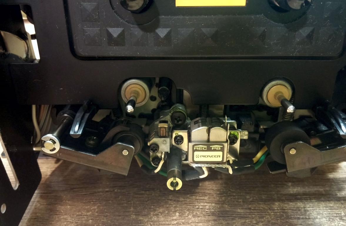

A ja mojemu CT-S820S zamontowałem nowe roleczki. Rolki oryginały za ciężkie pieniądze. Kiedyś była dyskusja czy rolka ma być idealnym walcem czy beczkowata. Na trzecim zdjęciu dokładnie widać - beczka jak złoto.

Jeśli beczkowata rolka dociskowa jest miękka, a w tym przypadku są miękkie bo nowe to nie ma problemu. Ale taka rolka gdy się zestarzeje i stwardnieje to pojawi się problem. Ogólnie częściej rolki dociskowe miały kształt idealnego walca. Istnieje też możliwość że ten kształt "beczkowaty" wcale nie był zamierzony. Rolki dociskowe często nie były szlifowane po nałożeniu na tuleję. Ja dorabiałem już sobie różne rolki i zauważyłem, że taki owalny kształt tworzy się gdy nałożymy "oponkę" na tuleję ciasno tzn. gdy otwór w oponce jest mniejszy od średnicy zewnętrznej tulei.
Ale zwróć również uwagę że bieżnie kół pasowych na osi silnika lub bieżnie w niektórych kołach zamachowych również bywają "wypukłe" . Nie przez przypadek !! Pasek napędowy sam naprowadza się na miejsce o większej średnicy - choć wydawać by się mogło że zjedzie i spadnie. Jestem pewny że tu jest podobna zasada - chodzi o delikatnie większy nacisk środkiem roki i samoczynne ustawienie taśmy na środku. Przyglądałem się również nowym rolkom do Technicsa i Sony - wszystkie tak mają.

a czemu ma służyć "delikatnie większy nacisk środkiem rolki" ?
on nie ustawi sam taśmy na środku.
a degraduje dzwięk.
ale ja się nie znam, mogę się mylić.
Właśnie, że ustawi.
a degraduje dzwięk.
Bzdura.
Zgadza się, mylisz.

Jak zwykle, Twój ton Grzegorzu lekko mnie wkurza, ale nie bierz tego osobiście do siebie :-)
niemniej akuratnie Tobie, w temacie magnetofonów, wierzę na słowo.
dzięki za wyjaśnienia.
Ja wiem o tym doskonale. Ale nie możesz na tej podstawie wysnuwać wniosku że rolka dociskowa powinna być lekko beczkowata. Jedne miały lekko beczkowaty kształt a drugie miały formę idealnych walców. Powierzchnie capstan,ów były często idealnie wypolerowane, a w innych deckach specjalnie nadawano im matową strukturę. Producenci mieli różne pomysły. A widziałeś kiedyś rolkę dociskową do magnetofonu szpulowego której specjalnie nadano beczkowaty kształt ? Bo ja nie......
