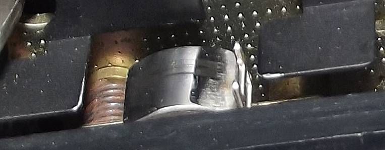

Pokaż zdjęcie, opisz czym szlifujesz jak polerujesz - w ogóle jeśli to nie tajemnica. Trochę boję się zaatakować taką głowicę. Już to widzę: pilnik, szczotka, diax, czysta woda, tak się zaczyna wielka przygoda. WIEM Kupie sobie Dragona i go pilnikiem wyprostuje !!!
To nie żadna filozofia ani tajemnica. Naklejam na odpowiednie płytki plastikowe papier ścierny na taśmie dwustronnej gradacji 600, 1200, 2000. Szlifuję papierem 600 aż do zniknięcia "schodka". Nawet nie całkowicie. Może jeszcze być widoczny "świecący" niewielki fragment czoła głowicy. Resztę doszlifujesz płytką z naklejonym papierem 1200. Potem tylko płytka z papierem gradacji 2000 żeby nie było tyle polerowania. W ogóle trzeba tak robić by uzyskać już prawie idealną gładkość za pomocą płytki z papierem 2000. Jeśli będziemy na siłę polerować pastą polerską by usunąć rysy, to one rzeczywiście znikną i głowica będzie pięknie lśnić. Tylko że jej czoło będzie pofałdowane ponieważ w bardziej miękkich fragmentach czoła utworzą się dołki, a twardsze elementy będę uwypuklone. Jeśli tylko głowica nie jest aż tak zjechana że nie ma sensu jej szlifować ze względu na możliwość powiększenia się szczeliny, to poprawa jakości dźwięku jest gwarantowana. Nie muszę nikomu tłumaczyć, że po takim szlifie taśma dobrze dolega do czoła głowicy co poprawia poziom wysokich tonów. Znika też problem "pływania" dźwięku co spowodowane jest w tym przypadku wchodzeniem taśmy na "schodek" w czole głowicy. Szczególnie wtedy gdy zmienialiśmy ustawienia toru przesuwu taśmy lub po wymianie rolek dociskowych. Oczywiście po takim szlifie należy umyć głowicę izopropanolem i może też zdemagnetyzować.
Zdjęcie głowicy w decku Universum. Przy prowadnicy widać oryginalną, bardziej matową powierzchnię czoła. Jak zrobię lepsze zdjęcie to wkleję. Zaznaczam, że ta głowica była szlifowana tak jak jest....zamontowana w magnetofonie. Wiadomo że po demontażu jest łatwiej wszystko robić.
Szlifujesz na mokro ?
