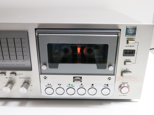

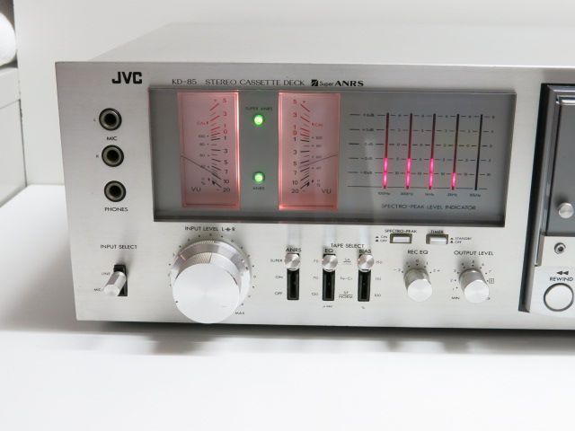

Witam.
Czy ktoś może coś powiedzieć o tym cudeńku?
Chętnie obejrzałbym jego wnętrze.
