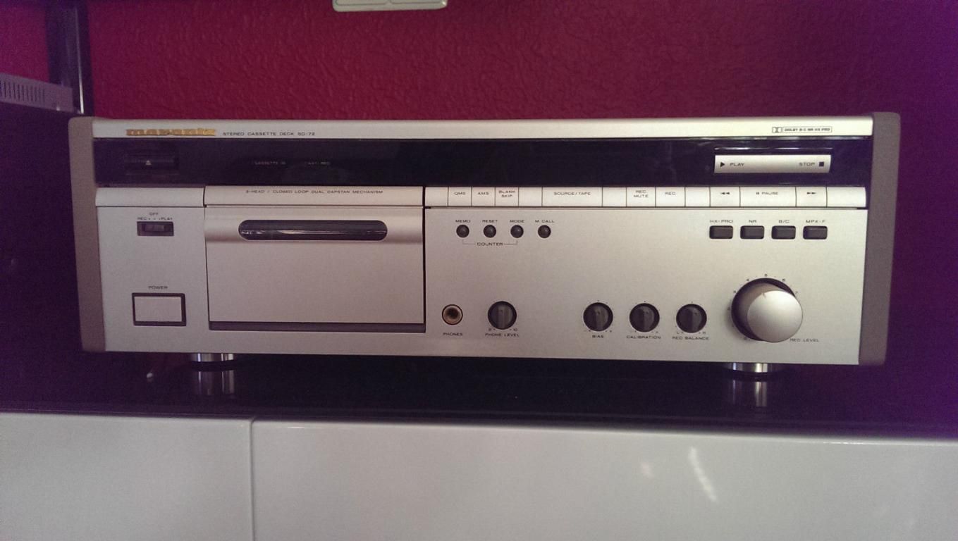

Właśnie kupiłem na niemieckim Ebay Mranatza SD 72, jeszcze jedno wcielenie Revoxa C-115. Jeszcze jedno bo mam już SD 60. Wie ktoś czy jest jakaś różnica miedzy SD-72 a SD-60?
Piękny szampański z boczkami :)))
