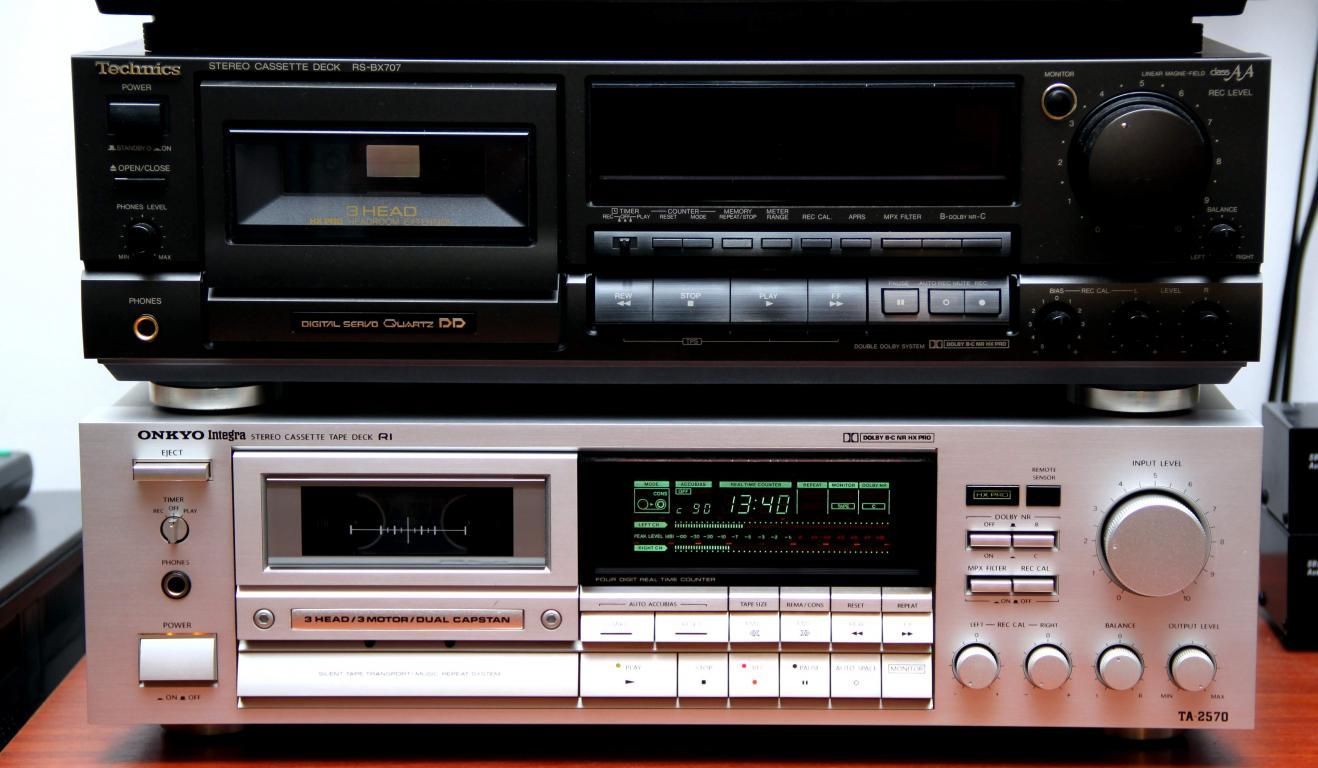

Tak to dokładnie ten. Jest perfekcyjny, na górze front panela kilka malutkich zadrapań i to wszystko. Eletronicznie i mechanicznie idealny. Właśnie nagrywam kasetkę... Nie wie ktoś może jaka to żaróweczka siedzi w podświetlaniu kasety ?? Spaloną mam i zakupiłbym sobie nową.
Była już o tym mowa kiedyś, ale niestety już zapomniałem jaka to żarówka. Nawet linki do sklepów int. z częściami elektronicznymi były wklejane. Tak właśnie myślałem że to ten egzemplarz. Na zdjęciach widać było że był pożółkły i pewnie od wielu lat nie czyszczony. Ale za to nie zniszczony, wręcz w idealnym stanie. Cieszę się, że udało ci się coś utargować. To naprawdę znakomita cena jak za srebrnego TA 2570 !

Ale wyświetlacz to mnie denerwuje - więcej bzdurnych informacji to nie mogli tam wsadzić. Ma bardzo ładne i szybkie wskaźniki szkoda że trochę giną - bo reszta zielonych bzdetów świeci niepotrzebnie.
Wsadź fioletowy filtr i będziesz miał niebieskobiałe bzdety. Tyle samo, ale ładniej wyglądających. Albo odetnij sterowanie do tych bzdetów i nie będą świecić w ogóle.

Jak miałem jeszcze ten magnetofon, to tak właśnie zrobiłem. Zdecydowana poprawa wizualna. Ale to jest oczywiście tak śmieszne, że aż brzuch boli do rozpuku.

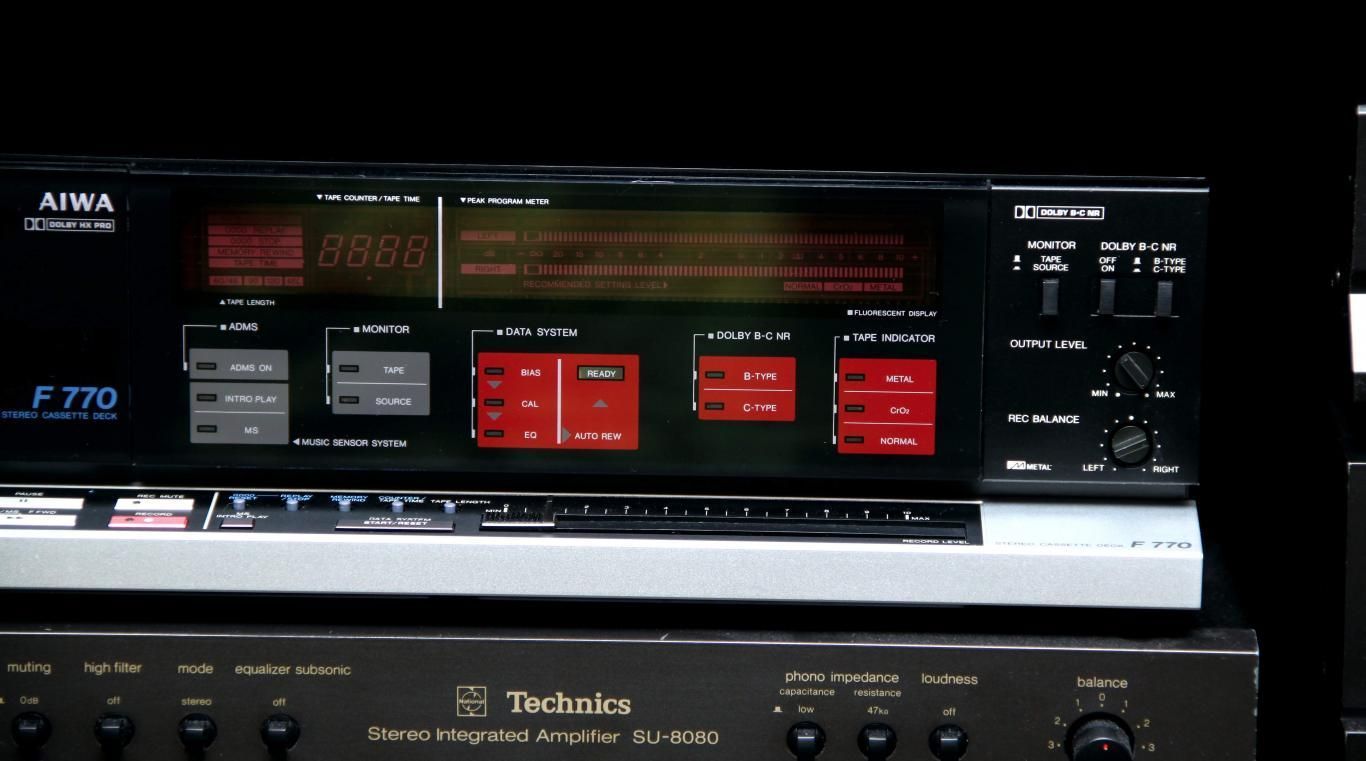

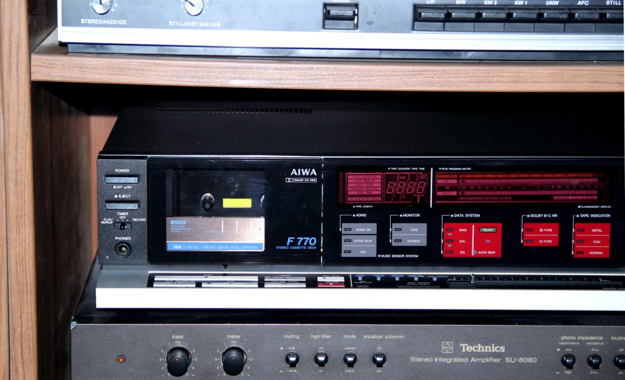

W mojej AD-770 z tyłu jest tylko pstryczek MPX. Napatrz się na moją Aiwke. Oprócz tego TA 2570 w pracy ;)

Ja też pojechałem z rozpędu - ten przełącznik faktycznie ma AD-F660Z (wersja na Niemcy, jak wyczytałem w serwisówce) - w 770 nie jest potrzebny, bo ona ma autokalibrację.

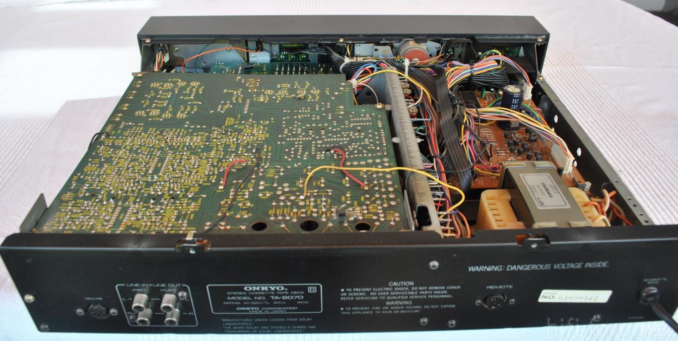

Ale jak w końcu naprawię TA-2070, to znów zacznie się wojna, bo wzajemnie jest "wymienny" z TA-2570 i w dodatku dolne rejestry, nieco mdłe w 2570, bardzo ładnie grają w 2070, nawet z kaset nagranych na 2570, co mnie mocno zastanawia.
TA-2070 jest piękny ale w środku to malutki koszmarek. Co boli Twojego ??
