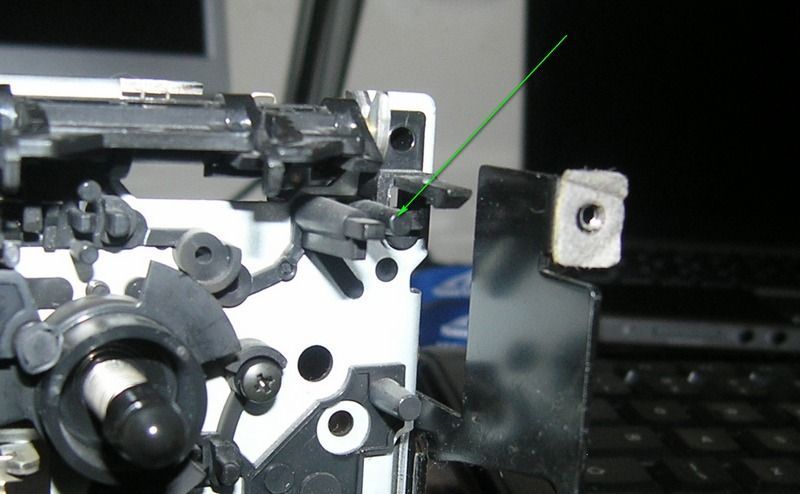

jakas sprezynka mi wyskoczyla nie wiem skad

Zapewne chodzi o sprężynkę, która łączy galwanicznie chassis mechanizmu z metalową maskownicą mechanizmu. Ona prawie zawsze wyskakuje. Też musiałem pytać jak i gdzie ją założyć za pierwszym razem.
Zakłada się ją na ten
kołek w taki sposób, aby prosty odcinek drutu sprężyny, dotykał podstawy mechanizmu.

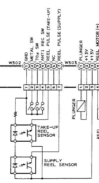

Witam !
Ja jeszcze wrócę namolnie do licznika w Akai DX-57 .
Wyzerował się on nie zauważyłem w jakim momencie i uparcie znieruchomiał w pozycji 00.00 ( min.sec. ).
Jest szansa naprawy bez serwisu ?
Może ktoś z kolegów podpowie ?
Dziękuję i pozdrawiam -
Wojciech
Jest szansa. Podpowiadam.
Na początek do sprawdzenia:
- napięcie na pin 3 złącza W303,
- sprawność elementów składających się na czujniki znajdujące się pod talerzykami,
- czystość segmentów odbijających światło, które są namalowane pod talerzykami.
Czy oprócz tego, że licznik nie liczy, magnetofon realizuje również funkcję auto-stop? Wyłącza mechanizm przesuwu taśmy po paru sekundach od jego uruchomienia?
