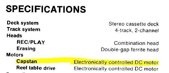

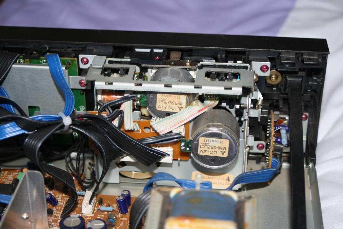

Mam pytanie w związku z problemem, który mi się objawił w Technicsie RS-B905. Otóż prawy capstan zaczął głośniej pracować, wyraźnie głośniej. Nie brzmi to jak zacieranie raczej jak głośne łożysko - takie bardziej mruczenie niż szum. Oliwiłem go od zewnątrz ale nie pomogło. Na razie nic nie rozbierałem więc nie wiem czy to głośny silnik czy raczej coś innego. Czy ktoś z Was miał podobny problem?

Takie bzyczenie ?
Jak otworzysz kieszeń i palcami będziesz chciał zatrzymać ośkę nasila się ?
Gość G.Mark
To dzwiek silnika krokowego . Nie naprawisz tego .
Czy to
jest silnik krokowy?

Tak, takie bzyczenie. Nie nasila się przy przytrzymywaniu, nie zmienia się z obciążeniem (ten sam dźwięk z taśmą i bez). Magnetofon ciągnie taśmę, gra i nie buja natomiast bzyczenie jest wyraźne.
Właśnie posprawdzałem manuale - jeżeli to silnik, to słabo bo jest inny niż w 605 czy 705, a nowy kosztuje 60$ plus wysyłka. O ile ta dostępność w necie nie jest wirtualna.

Najpospolitszy silnik.
