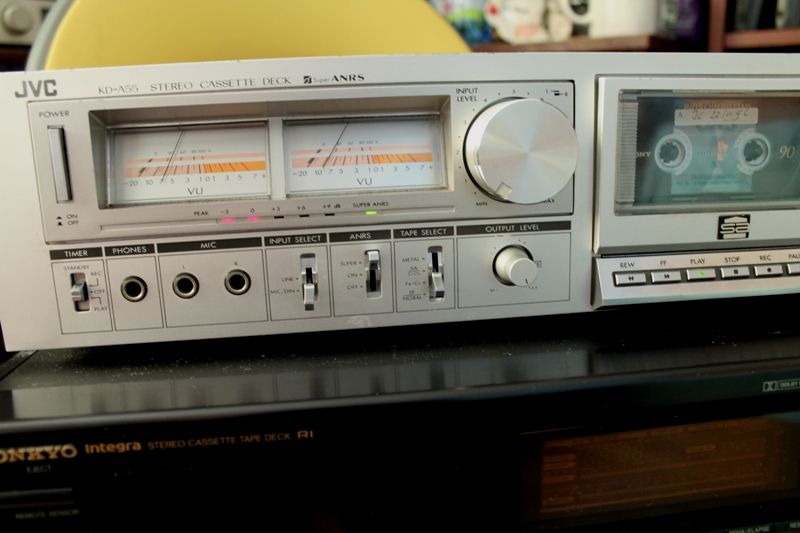

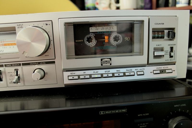

Witam wszystkich kolejny deck został uratowany trwało to dość długo bo prawie dwa lata ale w końcu sukces.Deck był w tragicznym wstanie prawie nic w nim nie działało,miał być jako dawca bo mam ten sam model od kilku lat.Naprawa zasilacza oraz układ sterowania był uszkodzony początkowo wydawało się że będzie problem w necie nie mogłem z naleźć schematu.Jeszcze mam jeden problem pod koniec taśmy deck się wyłącza prawdopodobnie może to być pasek od licznika, ale nie jestem pewny bo wymieniłem choć nie taki jaki powinien być.
JVC KD-A55 to magnetofon wart tego by się nim w ogóle zajmować. Ja swoją sztukę naprawiłem już dawno, ale wciąż brakuje mi klawisza "reset" co w praktyce oznacza konieczność wymiany całego licznika taśmy.
manius59- musisz jeszcze pomalować górną pokrywę !
