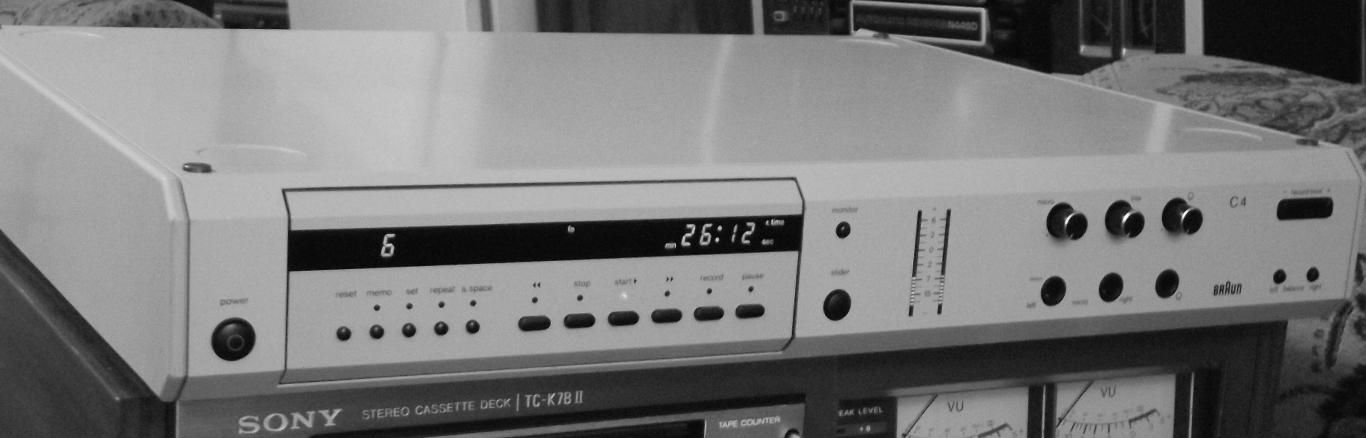

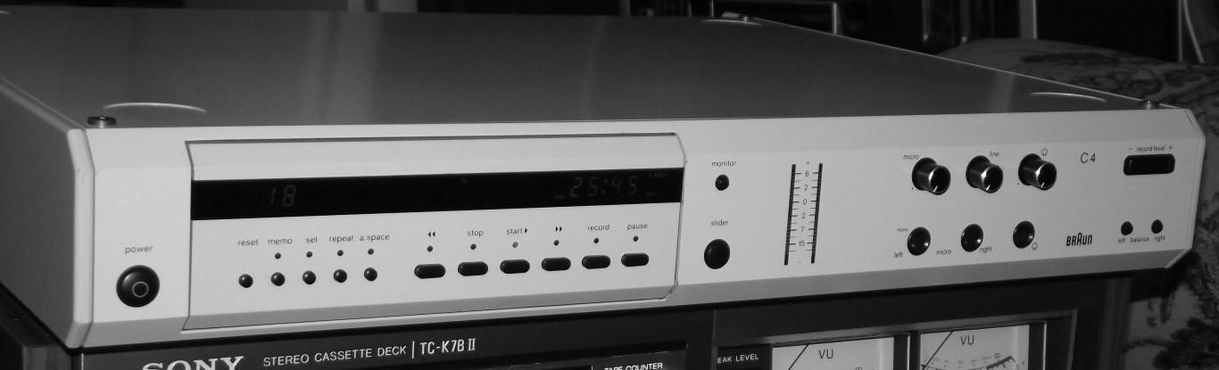

Jeszcze dwa zdjęcia tego Brauna C4

Dziękuję za informacje. Wygląda na to że ten silnik który wmontowałem do Brauna C4 będzie pracował prawidłowo w miarę docierania się szczotek ponieważ jest coraz lepiej. Tylko że on również pracuje trochę za głośno więc postaram się zdobyć silnik DC 9V firmy Mitsubishi, Mitsumi bo te z Mabuchi Motors są raczej kiepskiej jakości.
