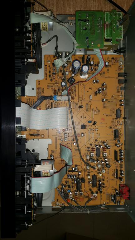

A widać w środku czy on naprawde ma przetworniki cyfrowe i część cyfrową czy to tylko była ściema ?
Trudno uwierzyć, że ok 97-98 chcieli zaprojektowac płytę główną z częścią cyfrową całkiem od nowa

Tak bo nad jednym układem dużym lutowanym od spodu płyty (nie widać go ale jest kwadratem zaznaczony) jest napis DSP. Na płycie są tylko pr-ki od kalibracji poziomów odczytu dla obu kieszeni i to juz bezpośrednio przed wzmacniaczem wyjściowym. Ani poziom zapisu ani bias nie jest dostępny. Tak na oko to zupełnie inna architektura całego układu. Również brak normalnych analogowych układów Dolby.
Sam sobie odpowiem ;) CT-W606DR. Są układy Dolby jednak - dojrzałem teraz z wieczora. Mechanizmy koszmarne jednosilnikowe masakrycznie głośne i kalecznie działające. Dźwiękowo ot - gra i nic więcej. Między utworami cyfrowa cisza - brak szumu taśmy, tu jest jakaś ingerencja która wcale mi się nie podoba. Nawet na Dolby B tak jest - więc on coś kombinuje z sygnałem w rodzaju DNL-a tylko o bardzo małej bezwładności albo buforuje sobie i analizuje z wyprzedzeniem. Ogólnie mówiąc bzdura...

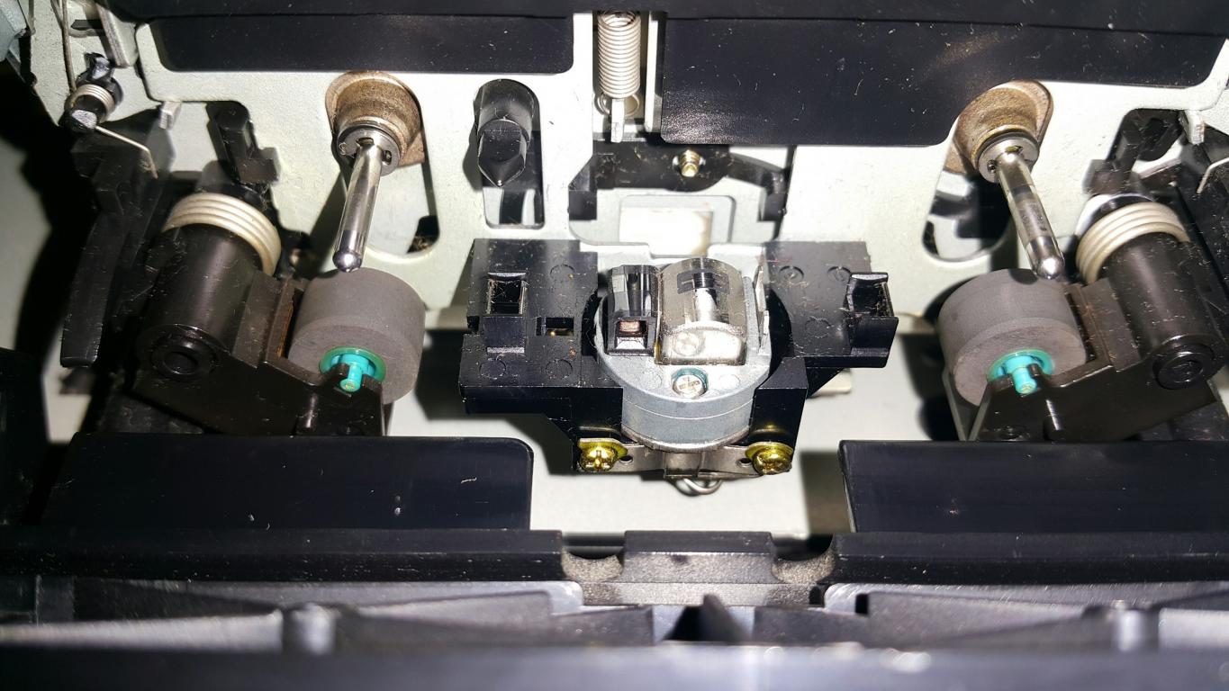

To mój pierwszy post na forum, więc chciałbym się serdecznie przywitać :)
I od razu opisać problem z którym walczę od dwóch dni:
Onkyo Integra TA-2570 w pięknym stanie, wszystkie funkcje świetnie działają, nagrywa w doskonałej jakości, ale...
No właśnie. Doskonale nagrywa na nowej, czystej taśmie. Na uprzednio nagranej niestety - nie kasuje dokładnie poprzedniego zapisu, są przesłuchy i to na dość dużym poziomie.
Głowice wyczyszczone i zdemagnetyzowane, regulacja BIAS działa zarówno Auto Accubias jak i ręczna - ale nie ma to wpływu na kasowanie taśmy.
Bardzo chciałbym tą usterkę wyeliminować, zależy mi na tym sprzęcie... Niestety, nie znam się na elektronice i sam nie odważę się ingerować w "czeluści" sprzętu.
Czy ktoś może pomóc? Za wszelkie podpowiedzi z góry wielkie dzięki :)
Defekt jest prawdopodobnie nie w elektronice, tylko w mechanizmie. To mechanizm dwuwałkowy, który powinien utrzymywać lekkie napięcie taśmy pomiędzy wałkami, i to napięcie powinno gwarantować równomierny docisk taśmy do głowicy kasującej. Gdy mechanizm szwankuje (a dwuwałkowe lubią to robić), taśma nie jest właściwie naprężona, czasem tworzy się pętla przy głowicy kasującej, i taśma nie jest kasowana prawidłowo.
Tak jak napisał Maciej - to najprawdopodobniej mechanizm. U mnie w podobnym przypadku pomogła wymiana paska hamującego lewą rolkę, jest widoczny jak zdejmiesz maskownicę pod kasetą. Żeby sprawdzić nagraj sygnał np podczas kalibracji i potem kasuj go podsłuchując po taśmie - w tym samym czasie hamuj lewą rolkę taśmy poprawiając jej napięcie lub ruszaj delikatnie lewą rolką prostopadle do płaszczyzny kasety. Jeżeli pomaga hamowanie to prawdopodobnie winny jest pasek hamulca, jeżeli ruszanie rolką to być może jest źle ustawiona i nie podaje taśmy równo na głowicę kasującą. Można to wyregulować śrubką w zespole lewej rolki, jest dostępna po wyjęciu całego mechanizmu.
Pozowodzenia

Poprzedni właściciel twierdzi, że magnetofon jest świeżo po wymianie pasków, więc nieprawidłowe hamowanie lewej rolki można wykluczyć? Czy się mylę?
[...]pomogła wymiana paska hamującego lewą rolkę, jest widoczny jak zdejmiesz maskownicę pod kasetą.[...]
Aby zdjąć tą maskownicę trzeba zdemontować cały przedni panel?
[...]jeżeli ruszanie rolką to być może jest źle ustawiona i nie podaje taśmy równo na głowicę kasującą. Można to wyregulować śrubką w zespole lewej rolki, jest dostępna po wyjęciu całego mechanizmu.[...]
Hm... to chyba ponad moje umiejętności, mam obawy czy czegoś nie uszkodzą/zepsuję w trakcie takiej operacji. A może to ta śrubka widoczna po lewej stronie?

Połowa sprzedających pisze o wymienionych paskach, a poza tym, ten pasek jest niewidoczny i wiele osób o nim nie wie.
Dokładnie tak. Tu konstruktor mechanizmu Sankyo stwierdził że hamulec lewego talerzyka oddzieli od niego samego kosztem delikatnej komplikacji i dodatkowego paska. Dzięki temu z kolei można stosunkowo łatwo regulować moment hamujący tego dodatkowego hamulca.
Ale z zestawach pasków do tego modelu oferowane są dwa (zarówno na allegro jak i na ebay'u). Czy to znaczy, że to jest jakiś trzeci pasek?

To jak zdemontować tą maskownicę pod kasetą?
Edytowane przez Ra_mirez
Rozumiem, że chodzi o maskownice, która przykrywa talerzyki i idler? Musisz odkręcić dwie śrubki i zdejmujesz:

Chodzi o tą, o której pisał Filwoj:

Ta maskownica, to element o numerze 87, tak jak widać na schemacie..., ale nadal nie wiem, czy o tę chodzi, bo może chodzi o głębszą sprawę :)
