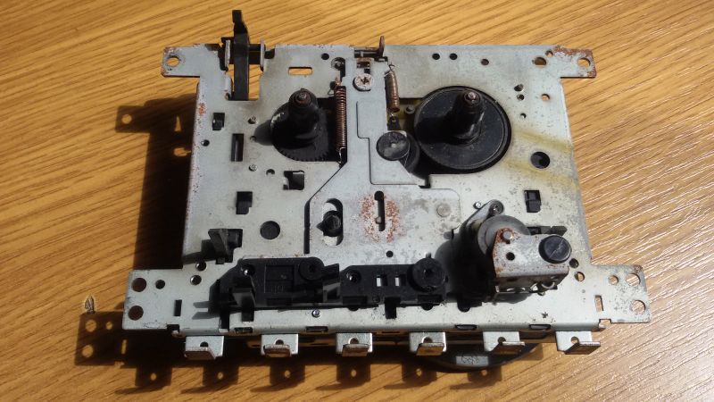

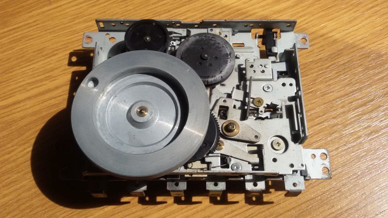

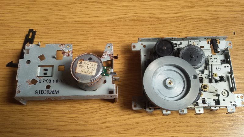

No cóż, sprawdziłem. Pomijając kwestię, że mechanizm jest w dwóch częściach i jest pozbawiony mostku z głowicami i kilku innych drobiazgów, to właściwie jest niemal kompletny. Wygląda więc na to, że dysponuję tym czego szukasz. Czyli wynika z tego, że mam go rozbierać dalej i wygrzebać to czego byś potrzebował, czyż nie? A tak swoją drogą to trzymam go w robocie już od sześciu miesięcy i zupełnie zapomniałem, że miałem go rozgrzebać na drobne. :-)
Było by miło gdybyś go rozgrzebał. Dla sprawdzenia sytuacji: mój mechanizm - prawa strona składa się z: przezroczystego kółka z dwoma wąsami, czarnego trybiku z trzpieniem który od spodu ma wklejone filcowe kółko, filcowego kółka /sprzęgiełka/, czarnego ząbkowanego talerzyka, sprężynki jak w długopisie, i rzeczonej rolki zbierającej taśmę której wewnętrzna część /tulejka/ jest wzdłużnie pęknięta. Całość utrzymuje w skupieniu seger. Wydaje mi się że uszkodzona jest tylko ta rolka.
W wersji złożonej powinno móc się poruszać swobodnie /w niewielkim zakresie/ wzdłuż osi zarówno tą częścią ze "śmigiełkiem" jak i będącą w środku tulejką. Tak jest z lewej strony. U mnie ruch tulejką jest zablokowany - myślę że z powodu pęknięcia.
Sprężynka /jak z długopisu/ rozprężona ma ok.18,5 mm, nie mam z czym porównać czy jest to prawidłowy rozmiar.
OK, nie ma problemu. Jeśli mi jutro czas pozwoli to zacznę go rozbierać.
