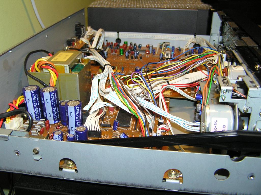

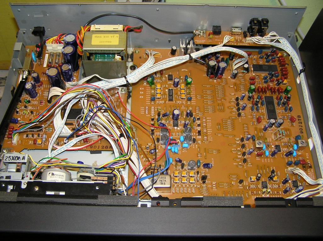

NAK DR2 vs DR10 . Który lepszy ?
To niewiele różniące się konstrukcyjnie magnetofony, do rodziny których należą też DR-1, Cassette Deck 1, 1.5, 2.
DR-2 ma większe pojemności w zasilaczu niż DR-10. Widocznie pod koniec produkcji magnetofonów w Nakamichi cięli koszty.
Popularny transport Sankyo na pasku, prześwietlony wzdłuż i wszerz na forach.
DR-10 będzie młodszy, prawdopodobnie mniej wyeksploatowany, choć z tym jak wiesz to już loteria.
Mam brzydala Cassette Deck 1, świetny magnetofon, neutralny, bardzo dynamiczny. Facjata i podświetlenie inne, ale flaki takie same, jak w DR-2, plus regulacja skosu na płycie czołowej. Piękny w swojej brzydocie - tę linię Nakamichi projektował Issey Miyake.
Sorry za jakość fotek. Sprzęt jeszcze przed procedurą "odchamiania".
