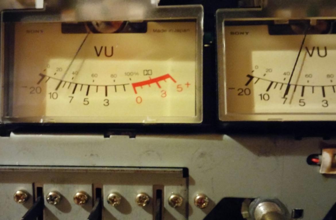

Panowie deck uratowany wskaźniki jeszcze czasem się wzbudzają,myślę że jak trochę po pracuje to problem zniknie.Jeszcze muszę dobrać jakąś sprężynę,bo tą co założyłem jest trochę za delikatna.Pozostało do zrobienia podświetlenie wskaźników,niema ktoś na zbyciu żarówek chętnie odkupie.W sklepach jest trudno kupić tego typu żarówki.Tam były montowane 6,3V ale nie jestem pewnym bo ktoś wyjął.W internecie można kupić ale średnica jest inna.Panel juz jest w regeneracji jak tylko odbiorcę to wrzucę zdjęcia.Bardzo chciałbym podziękować GM. Kasjelowi za pomoc.

Macie jakieś źródło na żarówki?bo na allegro są ale nie takie jakie potrzebuję.Gdzie można kupić? potrzebne mi są do podświetlenia wskaźników.
Ale skąd mamy wiedzieć jakie tam są żarówki ? Ja nie rozbierałem w swoich Sony wskaźników VU bo nie musiałem. Je trzeba lutować czy siedzą w "łapkach" jak bezpieczniki zwłoczne ? Jeśli są to żaróweczki mikro z dwoma wychodzącymi przewodami to mam ich kilka na 6V ale nie pamiętam jaką mają moc.
Nie musisz mieć żarówek na 6,3V. Takie na 6V będą bardzo dobre a tu masz ich do wyboru do koloru..
Najlepsze były by chyba takie 40mA albo nawet słabsze 30mA. Nie ma co robić z wskaźników VU latarni ulicznych :-)
