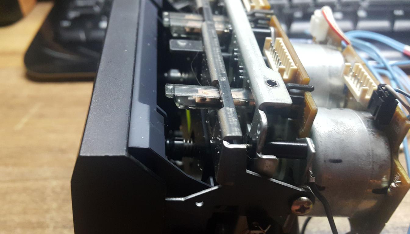

Przepraszam, czy ktoś ma patent na źle łączący czujnik rodzaju taśmy (SONY TC-K590) z pocz. lat 90tych
metalowe blaszki są w plastikowym zabezpieczeniu przed kurzem i najwyraźniej kiepsko łączą ? Dostęp kiepski.
Trzeba wyjmować mechanizm ?
J.
Jak zapewne zauważyłeś te czujniki są bardzo zabudowane i dostać się tam ciężko. Można próbować zdjąć ten plastik, jednakże trzeba mieć na uwadze że mają one wiele lat i często pękają przy rozbiórce.
Ja robię to tak że najpierw zwykłą igłą porysuję trochę po tej blaszce a następnie kontaktem. U mnie to zadziałało wiele razy

O tu masz taki sam mechanizm. Wymontowanie go jest w Sony bardzo proste i szybkie. Lej kontaktem ;) A jak nie pomoże to rozdzieranie. Zdjęcie tych przezroczystych nakładek to już ryzyko ułamania tych czarnych malutki plastików wewnątrz. Mi się najczęściej udawało. Nawet jak raz ułamały się te "wypustki czarne" i potem ten przezroczysty plastik już się nie miał czego trzymać to go wsunąłem i zabezpieczyłem kroplą butaprenu od strony lutów. Działa idealnie. Nie wylutowuj czujników z płytki bo łatwo przegrzać czarny plastik w którym zatopione są blaszki czujnika. Najlepiej wyjmij wszystkie czujniki wraz z płytką. Oczywiście cały mechanizm w kawałki wtedy. Ale to w Sony trudne nie jest i przynajmniej paski wymienisz ;)
