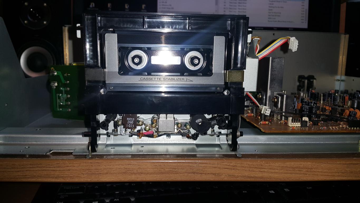

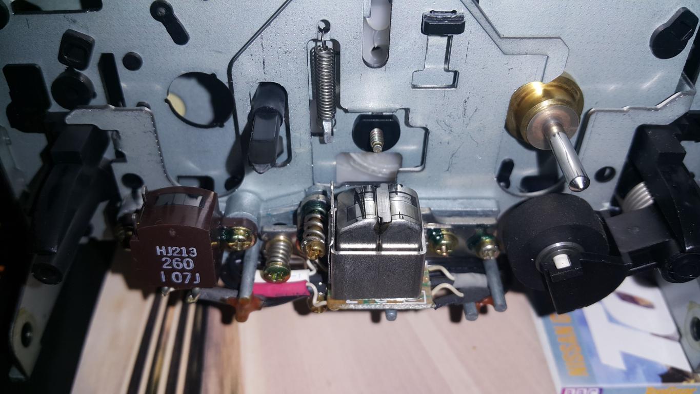

Wystarczy zerknąć na mostek z głowicami żeby zobaczyć że nie jest to budżetowe rozwiązania. Tylko na tej głowicy w tym z ebay-a jakieś dziwne ślady.
Lubię kiedy gra muzyka...
To są raczej odbicia światła.

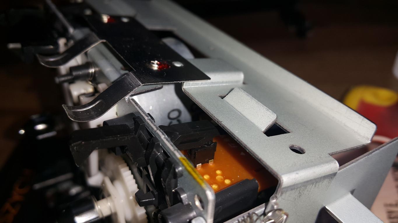

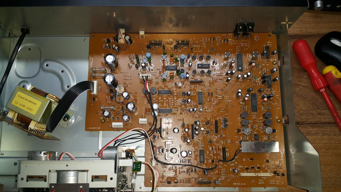

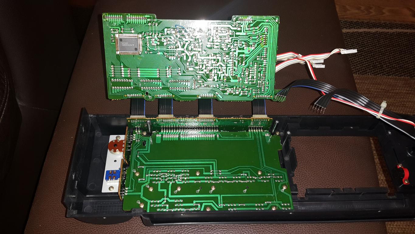

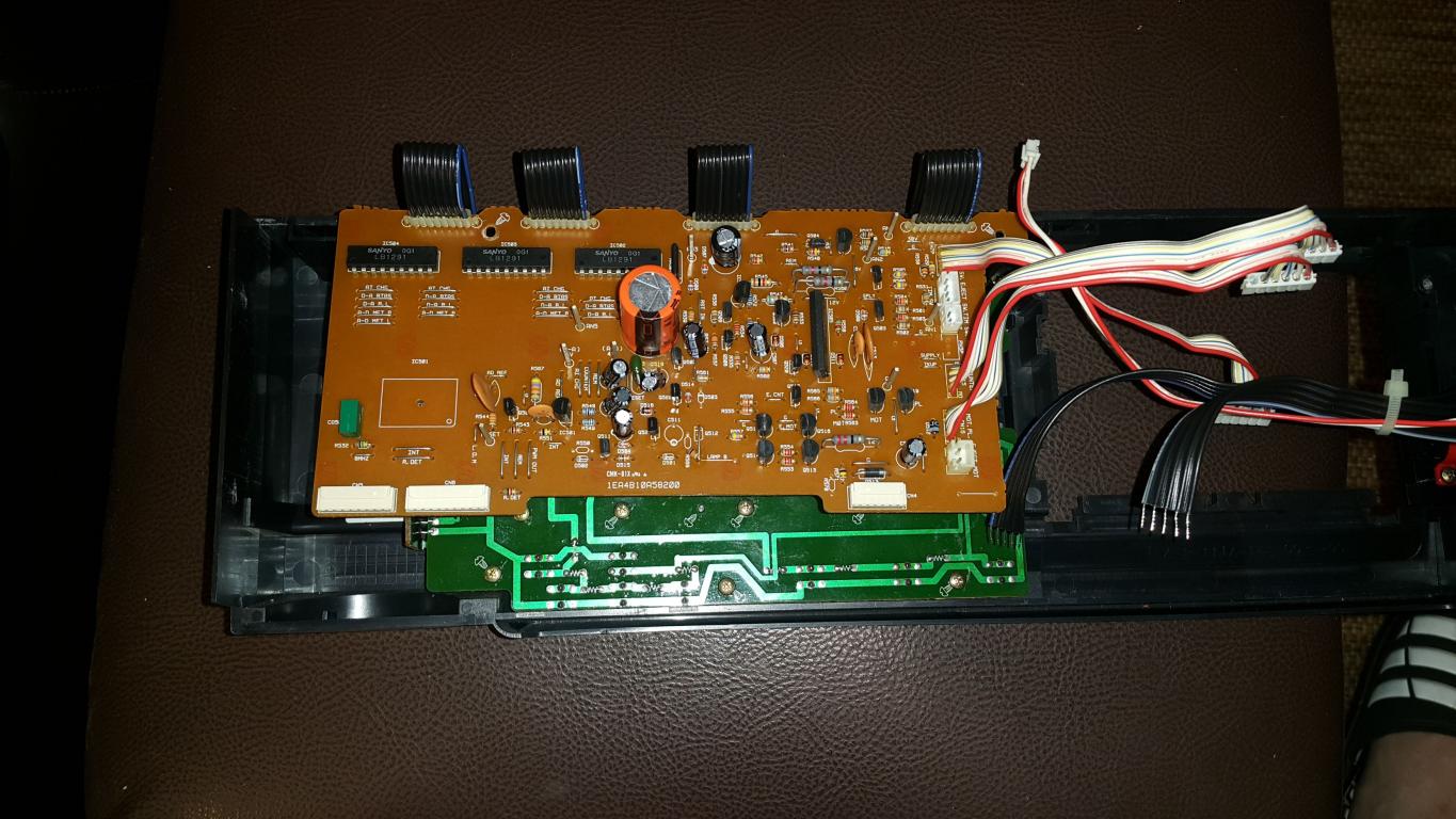

Nic mi nie przypomina. Inna filozofia niż w innych deckach. Tutaj całe sterowanie jest na pionowej płycie za wyświetlaczem. Silniki i czujniki wszystko jest do niej podłączone. Mainboard to zasilanie i audio. Nie przypomina niczego co widziałem. Oczywiście musiałem to rozedrzeć na kawałki w celach zapoznawczych ;]
Chyba pierwszy deck jaki widzę który ma czujniki taśm w postaci switchy "napędzanych" dźwigienkami a nie blaszanych styków.
