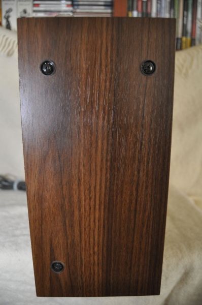

Za złotego z boczkami to dałbym 300:
On nie jest złoty tylko zwyczajnie srebrny. A takie boczki to "no problem" dorobić jak dla mnie. Ale jeśli w oryginale nie występują to nie dorabiam. Chyba że deck miał by pasować do reszty....to owszem.
Co do kondensatorów to w zasadzie ich nie wymieniam. Jeśli deck jest sprawny i pięknie gra to po co wymieniać kondensatory ? Oczywiście są wyjątki jak Revox B 710 w którym wymieniłem wszystkie kondensatory w sekcji zasilania i to wlutowałem same Nichicon,y Elny i jednego Panasonica. Kiedyś wymieniłem wszystkie kondensatory w zasilaczu amplitunera Siemens RS 555 i wlutowałem jakieś chińskie Jamicon,y lub coś w tym stylu. Po kupnie odpowiedniego miernika pojemności kondensatorów okazało się że wszystkie stare oryginalne kondensatory miały pojemność nawet większą od nominalnej. Tak więc czy aby na pewno to zawsze ma sens, taka wymiana kondensatorów "na pałę" ?
Widzę, że gość nie ustawił prawidłowo balansu bieli, ale gdybym wstawił czarnego w regał to doskonale by się kamuflował w towarzystwie "czarnych braci". Szampański czy złoty od razu widać! A do boczków to mam słabość. Do 96R boczki trzeba będzie dorobić bo kupiłem bez.
a "no problem" dorobić OTAKE?

Aksamit
Chylę czoło. Świetnie wygląda ten Sony. Na wiosnę MUSZĘ zająć się na serio moim TCK6B i zmienić boki na takie cudeńka. Gratuluję!
