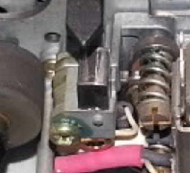

Czy ktoś jarzy dlaczego mechanizm SONY TC-K315 wyłącza się po 3-5sekundach (zarówno w play jak i w przewijaniu)
Dostałem z rozlanymi paskami i przestawionym mechanizmem (nie był w położeniu zerowym) więc mogłem coś źle złożyć
Oczywiście trybik na silniku pomocniczym pęknięty ale ani pierwszy ani ostatni taki przypadek (inne nie przerywają pracy)
Pracuje prawidłowo (obydwa talerzyki kręcą sie, nic nie wciąga, odtwarza ok)
A licznik działa prawidłowo? Wyczyść albo sprawdź może diodę:
M.
Strzał w dziesiątke, tak się skupiłem nad tym, żeby złożyć mechanizm, że nie zauważyłem czy licznik leci (nie znam tego modelu)
Zdjecia w linku są niedostępne, nie wiem gdzie szukac tego transoptora ?
Jakby to kogoś kiedyś interesowało, to detektor obrotów jest na płytce z czujnikami taśmy i na szczęście ta
płytka daje się łatwo przekładać, więc wypnę z innego (chorującego na co innego) i sprawdze elektronikę
