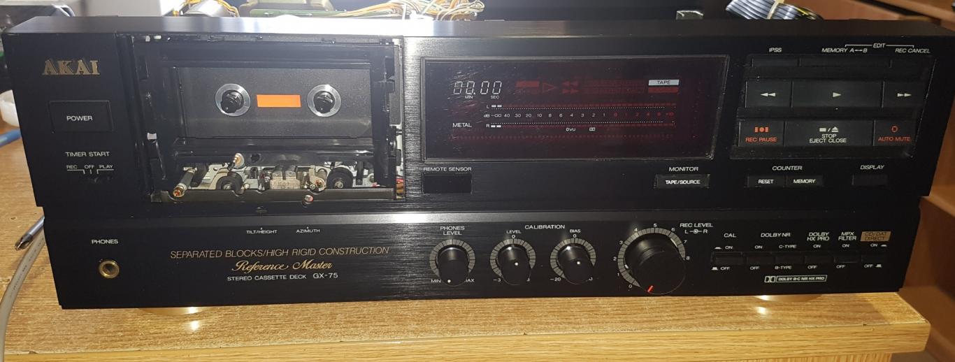

Panowie "kupił mi się" ostatnio taki GX-75 za 400zł. Wygląda idealnie i tak też działa. Kalibruje ładnie (co prawda w pracy na stole bez dźwięku). Popatrzcie jak możecie na zdjęcia głowic i toru przesuwu i powiedzcie czy ten lakier na śrubkach ma szanse być oryginalny czy też jest to już czyjaś robota ? Nie mam właściwie żadnego doświadczenia z AKAI. Co powiecie na niego ?
Brak w nim nakładki na kieszeń kasety. Czy może ma ktoś takową na "zbyciu" ?

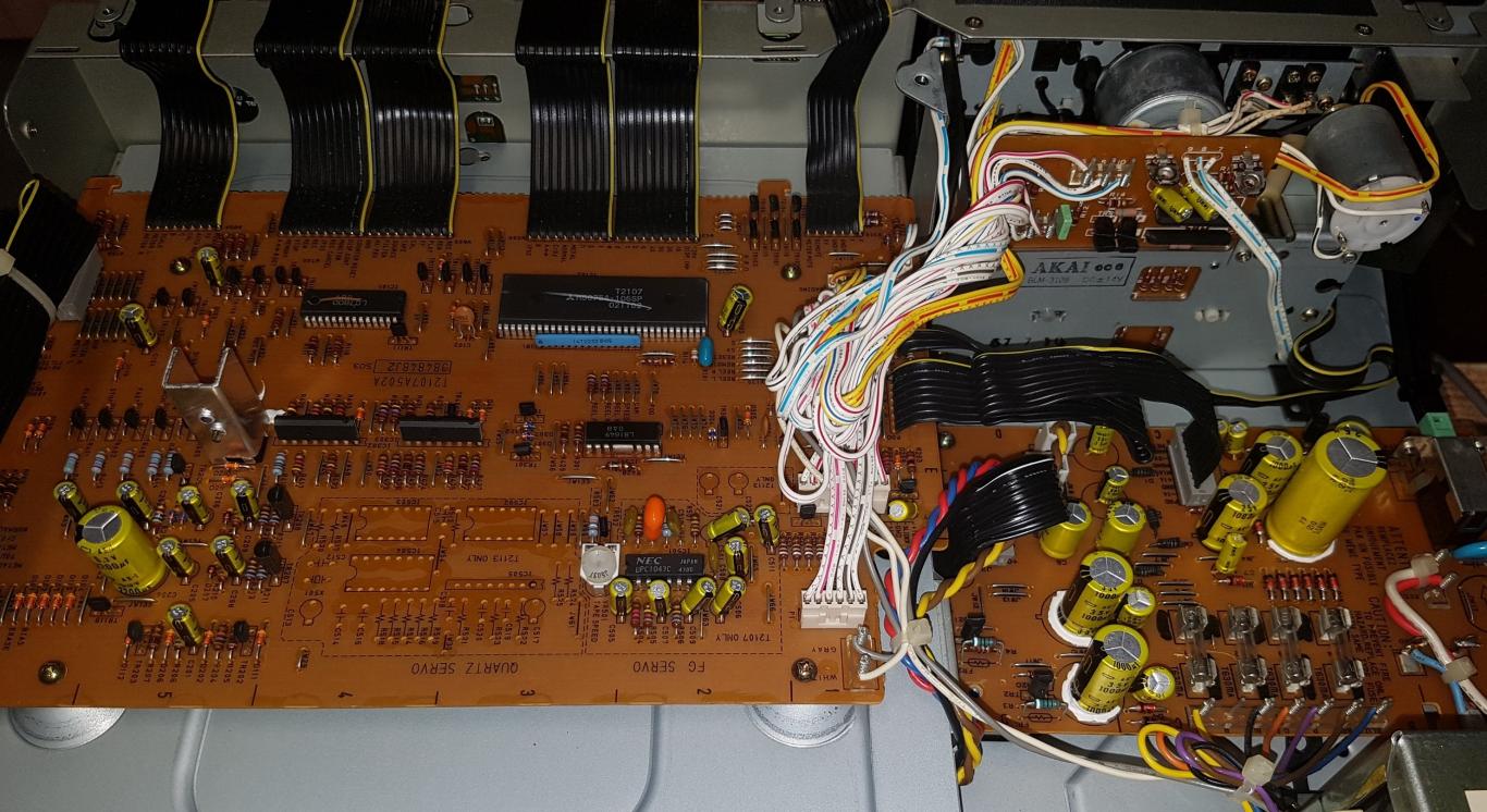

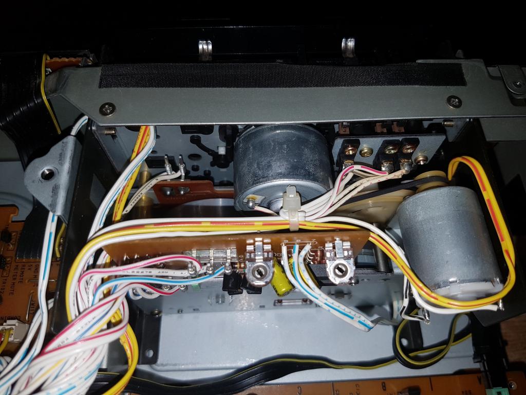

Ktoś chyba kiedyś już był w tym moim GX-75. Nagrywa i kalibruje ładnie, mechanizm idealny i to najważniejsze ale po wciśnięciu klawisza HX-PRo kalibracje się rozjeżdżają. Próbowałem to zestroić ale nie umiem. Na płytce z oscylatorami są regulacje Bias R i L, HX Bias R i L i wspólne dla chromu i dla metalu. Więc niby ok - przy wyłączonym HX Pro reguluje Bias, przy włączonym HX Pro reguluje HX Bias i niby wszystko się zgadza ale niestety regulacje są współzależne i nie umiem znaleźć punku wspólnego. Nie rozumiem tego. Czy ktoś przerabiał ten temat ? Chciałbym jeszcze mieć na kasetę z nagranym 400Hz 0dB na idealnym pewniaku GX-75 lub 95 i wiedzieć jakie napięcie jest na wyjściu przy 0dB. Czy ktoś by mógł taką kasetkę nagrać ?
Z tego co wiem HX Pro ma i musi być wyłączony podczas kalibracji. Masz tą moją sławetną instrukcję obsługi do GX 75/95 w języku polskim ? Zamieściłem ją na Elektrodzie ale jeśli nie jesteś zarejestrowany to wyślę ci na maila. Edytowane przez Kasjel
Nie nie mam instrukcji po polsku. Jak możesz podeślij. Z góry dzięki. Rozumiem że podczas kalibracji ma być wyłączone choć dziwne to dla mnie - gdyby to było istotne to włączenie kalibracji na płycie czołowej odłączało by HX. No ale jeśli tak jest to potem podczas nagrywania włączenie HX-Pro psuje wszystko. A wewnątrz na płytce są pr-ki do kalibracji biasu przy Hx-pro. Wiec pewnie trzeba wyregulować bias dla włączonego i wyłączonego HX-Pro. I tutaj poległem niestety.
Znalazłem tą instrukcję Kasjel. Dzięki. Nie ma tam nigdzie o tym aby wyłączać HX-Pro podczas kalibracji. Generalnie to o pomoc proszę ;)

Jest tak jak mówisz. Po prostu w GX dla włączonego HX Pro i dla wyłączonego jest osobna regulacja. Tylko że w dziwny (dla mnie) sposób jedna regulacja wpływa na drugą. Zapewne jest to logiczne, celowe i sensowne tylko ja tego nie rozumiem. Jeżeli ustawię decka tak że przy wyłączonym HX jest ok to po włączeniu go kalibracja "rozjeżdża się". Oto płytka generatorów.
