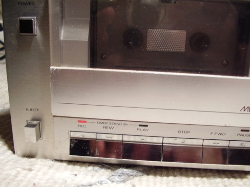

Tym razem nie byłem tak ostrożny. Poprzednim razem zdecydowałem się na odbiór osobisty i wróciłem bez magnetofonu. Bo koniecznie musiał być mały. Tak sobie zażyczyła siostra i jeśli ktoś nie szukał akurat małego może się dziwić skąd problem. Magnetofonów jest zatrzęsienie. Ale nie małych. I dlatego tym razem zachowałem się nieostrożnie. Magnetofon miał dotrzeć kurierem i kosztował ten kurier dwakroć tyle co magnetofon. Do tego jeszcze wyprowadził mnie całkiem z równowagi, bo wychodząc z domu na drzwiach znalazłem kartkę odeń, że był. Półtorej godziny dzwonienia pod podane numery telefonów, bezskuteczna próba wysłania faksu i w końcu pomógł mail do kogoś pełniącego tam rolę rzecznika prasowego. Wieczorem był. Popróbowałem jak odtwarza i grał bez zarzutu. Tylko wskazówki ślicznie podświetlonych zegarów wykazywały się kompletnym brakiem muzykalności. Gdy po niecałej chyba pół godzinie prób spróbowałem coś nagrać nastąpiła katastrofa. Po prostu się zaciął. Z trudem wyjąłem kasetę. Poza tym nie odtwarza, nie przewija ani w tył, ani w przód. Żadne przyciski nie działają. Po ponownym włączeniu do prądu świeci się tylko diodka na przyciskiem REC i poza tym podświetlenie zegarów. Odpowiedź tego, który mi go sprzedał brzmiała – no przecież zadziałał…

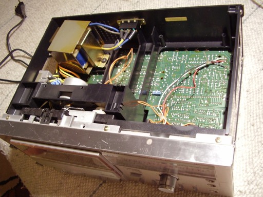

Z ciekawości rozkręciłem. Po zdjęciu obudowy widać tylko całkiem duży transformator i silnik. Kondensatory są po drugiej stronie i jest ich całkiem sporo. Rubycony. Do paska nie sposób się dobrać ale wygląda na cały. Można to wszystko zobaczyć na zdjęciach. Na ostatnim widać wnętrze kieszeni i to ono jest najciekawsze. Bo widać w jakim położeniu mechanizm się zablokował.
Warto coś przy nim grzebać, czy dać sobie spokój? Polecilibyście kogoś w Warszawie, kto by rzucił nań okiem i ewentualnie naprawił?
No i waham się, czy wystawić sprzedającemu negatywa?

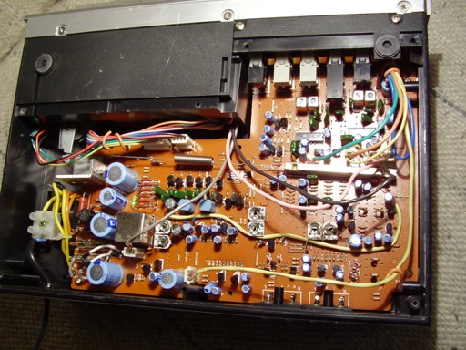

I jeszcze wnętrze od dołu, ta część, gdzie umieszczono kondensatory.

Z tego co widać na zdjęciach to zaciął się na odtwarzniu.Mogła spaść głupia sprężynka która może nie odbijać mechanizmu.Trzeba pogrzebać albo oddać w ręce kogoś kto się zna.
Pzdr
Rafał nie ma co się dziwić na taki stan techniczny - deck wygląda na lata 70te, a podobno nawet powinno się unikać tych z lat 80tych (mówię tu o deckach od handlarzy) ze względu na stan wyeksploatowania. Wg mnie możesz to zanieść do bylejakiego serwisu napewno naprawią usterkę za nieduże pieniądze,co nie zmienia faktu że ten kaseciak technicznie jest już raczej na wykończeniu i nie ma mu co stawiać wielkich wymagań
