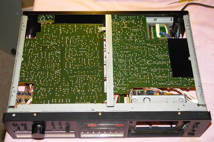

Witam.
Wszyscy znają to uczucie radości kiedy kupi się coś padniętego i przywróci go do życia.
Właśnie nabyłem kolejnego niesprawnego decka.
Niby nic w tym nadzwyczajnego ale po otwarciu go zachwyciło mnie jego wnętrze oraz nietypowa konstrukcja mechaniczna.Jest to dowód na to że faktycznie firmy w l.1970-80 nie szczędziły pieniędzy i wysokiej jakości materiałów na budowę swoich urządzeń Hi-Fi.
Z brudnego i zaniedbanego kopciucha wyczarowałem piękne w pełni sprawne wysokiej klasy urządzenie.
Deck był produkowany w l.1982-84 i kosztował wg Vintage Cassette 550 dolcy.Po otwarciu wnętrza oniemiałem z wrażenia.Z elektroniki można by zrobić co najmniej trzy Aiwy z serii 8XX.Przypomina mi on wnętrze Onkyo 2070 ale lepiej opracowane i solidniejsze.W 2070 fatalnie jest rozwiązane odprowadzanie ciepła z wnętrza.
Mechanika to przede wszystkim napęd BEZPASKOWY!!??Silnik gł. to D.D.Każda z rolek na którą wchodzi szpulka z taśmą ma doprowadzony układ elektroniczny wyglądający jak mini silniczek. Między nimi silnik Sankei z przekładnią gumową.Deck ma napęd jednokapstanowy,ale jaki!!! Wałek gumowy na łożyskowanym miedzianym rdzeniu w znakomitym stanie.Sekcja podnoszenia zespołu głowic dość głośna ale bardzo solidna i pewna.Nie jest to jeszcze Silent Mechanism.Za to przewija bezszelestnie.
Niesprawność jego polegała na tym że nie przewijał taśmy i nie uruchamiał się Play.Po prostu, były zatarte i zależałe te właśnie silniczki od przewijania.
Deck ma Dolby B/C bez HX Pro, Bias Tune,dziwny klawisz Tape Lead-in, masę bajerów z Kompu Edit, ręcznie wybierany typ taśmy. Charakterystyczny brak filtra MPX!?(niesamowite, a może niepotrzebny).Głowica zapis/odczyt przypomina konstrukcję z Nakamichi ale jest dużo większa.
A dźwięk?
No cóż, jak się ma w chacie kilka decków i kocha się je jednakową miłością to trudno określić który lepszy gorszy i najlepszy.
Celowo pomijam podanie jaki to model aby nie robić mu reklamy.Nie mam też zamiaru pozbywać sie go.Przecież dałem mu ponownie życie. Nabrałem też szacunku i respektu do firmy która go wyprodukowała. Marzy mi się tuner z tej firmy który niedawno poszedł na Allegro za duuuuże pieniadze.
Poniżej deck w negliżu.Pierwsze zdjęcie to widok od spodu, drugie z góry, no i front.
