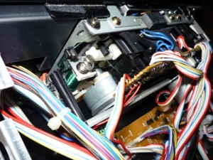

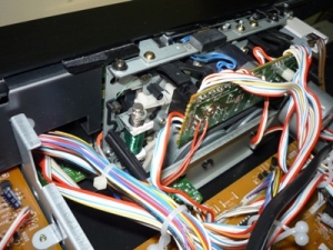

Wstawiamkilka fotek tyłu kaseciaka dla Ke-raj-a

Tak jak pisze w-savage albo spróbuj wyjąć mechanizm, ale bez odłączania przewodów. To jednak może być trudne. Jeśli jednak nie ma oddzielnej nakładki na mechanizm od strony kasety, tylko jest ona zespolona z częścią panelu czołowego, to będzie jedyne wyjście. Od tyłu nic nie da się sprawdzić...
