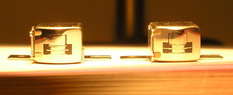

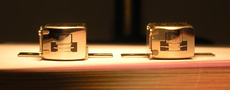

Nowa głowica, znajdująca się po lewej stronie na poniższych zdjęciach, została zamontowana do magnetofonu, który nie ma regulacji wysokości głowicy, można ustawić jedynie skos, który został prawidłowo ustawiony.
Odsłuch czystej strony B kasety, w której zapisana jest strona A.
Wskaźnik wysterowania magnetofonu, pokazuje w prawym kanale, sygnał o poziomie do -10dB. Wskaźnik "zaczyna" się od -30dB.
Efekt dźwiękowy w prawej słuchawce: wyraźne, głuche, "gulgotanie" prawego kanału z nagranej strony A. Oczywiście wspak.
Do tego samego magnetofonu, zamontowano głowicę znajdującą się po prawej stronie na poniższych zdjęciach. Skos został ustawiony jak wyżej.
Przeprowadzoną identyczną próbę odsłuchu, która nie wykazała śladu sygnału prawego kanału odwrotnej strony na wskaźniku wysterowania, a w prawej słuchawce panowała błoga cisza.

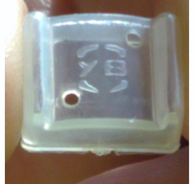

Głowica po lewej stronie jest sygnowana, wytłoczonym na bocznej ściance obudowy, symbolem YB-7042, co wskazuje na http://www.yuebao.com/chanpin_e.asp?product_id=59&category_bj=1002&list_bj=E#
"Kapsel" zabezpieczający czoło głowicy na czas transportu, również ma logo firmy YUEBAO.

Ale ta głowica po lewej jest serio marna. Wystarczy popatrzeć na szczeline. Wygląda jak polskich głowicach. ślad jaki zostawia jest szerszy niż powinien być w skutek nie spasowania jej części.
Savage
Ta niby źle spasowana . To nie jest wada .
V-savage, 13 Sty 2009, 22:09
Spojrzałem,że mam oryginalną ALPS-a, OPTONICA i też mają te " uskoki".
Nie jestem producentem trudno mi powiedzieć dlaczego tak ma być. Może jest to przydatne do ustawienia odpowiedniego skosu głowicy. Niech wypowiedzą się w tym temacie byli pracownicy " KASPRZAKA".

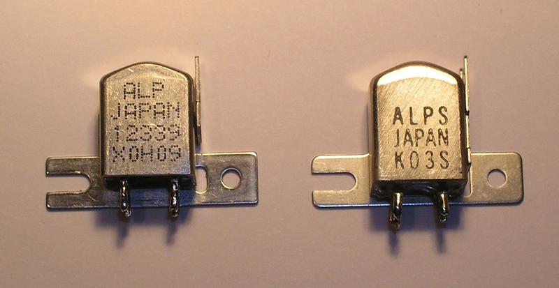

Odnoścnie głowic "pseudo ALP" opisanych przez G.Mark-a.
Potwierdzam pojawienie się na rynku wybrakowanej serii głowic tego typu.
Sam przerobiłem 3szt. Kupowane w dwóch miejscach w Warszawie. Wybierałem sobie egzemplarze z palety ok 100szt.
Rozrzut geometryczny ogromny. Wybrałem w miarę wizualnie ładne geometrycznie.
Nie miało to kompletnie żadnego znaczenia.
Mimo, że brzmiały całkiem dobrze, przełuchy były we wszystkich trzech egzemplarzach.
Prawy kanał odczytywał przeciwną stronę kasety z poziomem kompletnie nieakceptowalnym.
Kiedyś podobno była dostępna dobra seria tych głowic. Teraz już ich nie można dostać (info z Volumenu). A więc problemy z tymi głowicami są ogólnie znane.
Ostrzegam wszystkich przed tymi głowicami. Szkoda czasu i nerwów.
PZDR.
