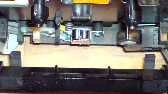

Ja swojego czas do czyszczeniu bloku napędowego, gdy dostęp po jego opuszczeniu jest trudny zmajstrowałem taką kasetę z wycięciami ... Ta jest dla jednowałkowca ... mam też gdzieś taką z wycięciem na głowicę i lewą rolkę ... Zdejmuję osłonę kasety wciskam play i delikatnie jadę wszystko co trzeba wyczyścić .... Może komuś się przyda pomysł - więc wrzucam fotki ;)

Powiem szczerze, że nigdy nie miałem decków z autorewersem (mam do nich jakąś wewnętrzną niechęć) ale ta moja "dziurawa kaseta" w większości przypadków zdaje egzamin ... nie trezba myśleć, gdzie jest czujnik itp ... wkładasz i czyścisz ... Mam też gdzieś jej wersję jeszcze bardziej dzurawą - jak wygrzebię to wrzucę fotkę ....
Maciek, przecież nie ma problemu by zostawić rolki 10 minut taśmy, która minęła by właściwy tor prowadzenia .... tak by nie przeszkadzać przy czyszczeniu .... Nie potrzebowałem jej, więc wywaliłem by było prościej ;)
Można np. tak ...
