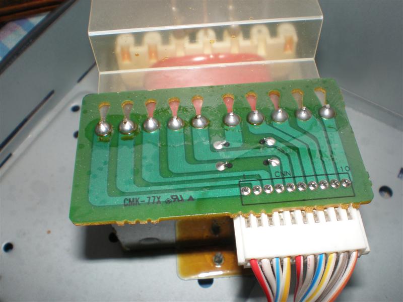

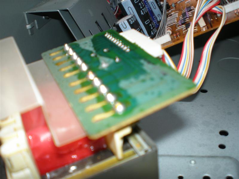

Tutaj zdjęcia ale, które zrobić mam właściwie?
RAF
Gdzie szukać? Wszystko przelutować co się da?
Jaki fragment płytki najbardziej właściwy do przelutowania lub czyszczenia?

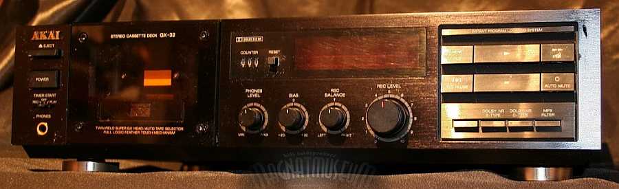

RAF, GX-32 różni się istotnie od GX-52, ma licznik analogowy i nie steruje wyszukiwaniem według niego, brak mu górnej linii klawiszy po prawej stronie odpowiedzialnych za to. Wg opisu na VC pozostałe funkcje są podobne choć nie ma chyba bezpośredniego napędu tylko paskowy i ładowanie kasety nie jest mechaniczne. I z tym mam problem. V-savage juz mi napisał jak sobie z tym poradzić, ale coś mi to nie wychodzi, chyba muszę drania znowu rozebrać i zrobię kilka zdjęć. Tak czy tak serwisówka się przyda, do Akai może znajdę bo do Mitsubihi nie ma szans. Na razie kilka zdjęć z zewnątrz:
Mitsubihi
Akai GX-32
Akai GX-52

Nie. Na razie umyj tym preparatem co poleciłem solidnie wszystkie płytki. Ewentualne lutowania na później. POZDRAWIAM:)

Nie otwiera/zamyka Ci kieszeni, blokuje się? POZDRAWIAM:)

RAF, zanim dobrze zamknie kieszeń to już głowice są podniesione i kieszeń się nie domyka. Zamykanie ręką jest bezproblemowe, minimalny nacisk załatwia sprawę. Ale to jednak usterka. Gra bardzo ładnie, odsłuchiwałem jakieś stare kasety, nawet na 120kach chodzi czysto i równo. Poza tą jedną usterką jest wszystko OK i jestem z niego zadowolony. No i wygląda całkiem ładnie :)

Wygląda na źle ustawiony mechanizm, albo co bardziej prawdopodobne źle kontaktujący wyłącznik krańcowy znajdujący się w mechanizmie. Wygląda tak samo jak wyłączniki odpowiadające za rozpoznawanie taśmy. POZDRAWIAM:)

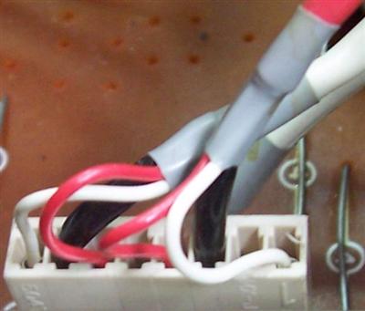

Czy możecie mi wyjaśnić dlaczego kabelek wychodzący z kostki w czarnej koszulce, czyli masa, nie jest podpięty nigdzie tylko kończy się gdzieś wew. izolacji a do głowicy dolutowane są tylko kanały L/P odczytu i zapisu. Przecież ta masa powinna być przykręcona do tej śrubki po prawej z zielonym lakiem.
Sprawdziłem bezpieczniki, wszystkie dobre. Po wyjęciu tego przy żółtym kablu, wskaźniki przestają pracować i nie ma też efektu o którym wspominałem. Co ciekawe nawet po wyjęciu wszystkich bezpieczników, wszystkie żaróweczki nadal się świecą.

Masa z głowicy może mieć przejście w innym miejscu. Możesz sprawdzić miernikiem czy masz przejście z obudowy głowicy do wtyku w płytce. Co do bezpieczników, to może tak być, że obwód z żarówkami ma innego rodzaju zabezpieczenie, na przykład rezystor bezpiecznikowy. Z opisu usterki wydaje mi się że mógł zostać przebity kondensator(y) tuż przed wejściem sygnału na układ sterujący wskaźnikiem, stąd to stałe wychylenie. Co do braku sygnału to może być tak, że przebity kondensator puścił zbyt duże napięcie stałe na kolejny stopień wzmocnienia, paląc go jednocześnie, ale to tylko takie moje gdybania. POZDRAWIAM:)
