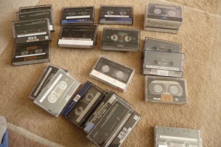

SONY METAL-XR i TDK 100 kiedyś to był majątek ;-)
Kiedyś tylko na takich nagrywałem taśmy w bardzo dobrym stanie - jak nowe !!!
Mam tego sporo z dobrą muzą , są i oryginalne taśmy - to kawałek mojego życia.
Nie śmiać się !

To jest tylko ułamek taśm ,przeważnie nagranych tylko raz !!!
Sporo jest oryginalnych , trochę przykurzonych ;-)
Magnetofon pewnie bez wartości ,ale taśmy ....... ;-)
Warunek odbiór osobisty ;-)
