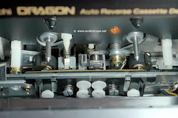

discomaniac71, 30 Lis 2006, 12:48
>Nacieszcie swoje oczy:):):)
To zdjęcie jest ewidentnym przykładem co nie należy robić przy sprzedaży magnmetofonu, lub na co należy zwrócić uwagę przy jego kupnie:
1.jest ostre szczególnie to w środku
a)pokazuje jak wytarte głęboko są głowice
b)pokazuje ślady zacierania zużycia wałków przesuwu-wałki zamiast błyszczące (obróbka szlifowania-element hartowany powinny być widoczne struktóry tylko w jednym kierunku) są wulgarnie zmatowione-nie jest to finezyjne piaskowanie (dla wtajemniczonych mogło dojść do owalizacji wałka oraz beczkowości lub jej odwrotności-taśma będzie deformowana po dociśnięciu gumowym wałkiem dociskowym-bicie w tej klasy sprzęcie nie powinno być większe niż 0,001 bardzo łatwo to uszkodzić.
c)takie same działania na rolkach dociskowych i efekty jak wyżej
d)elementy plastikowe zostały dokładnie wyczyszczone środkiem rozpuszczalnikowym (przypuszczalnie w aerozolu -szybko odparowującym i nie plamiacym),przy okazji został usunięty tzw smar w lakierze (smar obardzo niskim przyleganiu czastek obcych-stających się elementem ściernym) co będzie póżniejszą przyczyną szybszej degradacji n.p. kółek zębatych-po naszemu magnetofon będzie się tłukł, twierdzenie że elementy tworzywowe są samosmarne jest tylko w części prawdziwe-zużycie można jeszcze smarem obniżyć !
miłego kupowania i sprzedawania
pozdr
https://www.audiostereo.pl/topic/126669-magnetofon/page/59/#findComment-657258

=>yogi1, 1 Gru 2006, 14:49
czy wszystko musi być takie dosłowne,całe życie się uczysz-zobacz n.p. na czym są łożyskowane gumowe rolki dociskowe,czy w środku jest to tulejka z n.p. brązów,znalów,czy teflonów,ect.Czy przy odtłuszczaniu rozpuszczalnik nie trafił również do precyzyjnych łożysk rolek przesuwu taśmy,czy bród nie został wciśnięty głębiej do łożysk.To jest myślenie mechanika.Czy n.p. kondensatory się nie wylały-to jest myślenie elektronika.Wcześniej myślałem jako mechanik i tak pisałem.
Jeśli chcesz zobaczyć co się robi z klientem to kup najtańsze łożyska zamknięte,najlepiej z uszczelnieniem tworzywowym,wyjmij uszczelnienie i wypłucz łożyska ze smaru w białej miseczce n.p. po margarynie-zobacz ile tam zostało opiłków metalowych niszczących bieżnie łożyska jak i kulki UWAGA w droższych jest podobnie .Popatrz jako mechanik łożyska za parę złotych siadają w maszynie za kilkaset tysięcy niszcząc elementy współpracujące n.p. koła zębate.Wartość łożysk-parę złotych,wartość uszkodzeń pare tysięcy złotych, przestój maszyny kolejne 25-500 i więcej złotych za godzinę x ilość godzin i dni do czasu dostarczenia nowych części,(ewentualne niewywiazywanie się z umów,utrata klientów-kolejne koszty)Tak myśli dobry mechanik.Jeszcze lepszy bo "leniwy mechanik utrzymania ruchu" myśli tak zrobię remont dłużej ale solidnie i nie będę musiał za jakiś czas znów grzebać w smarach.
Jeśli "dobry leniwy mechanik" podczas wizyty dyrektora w jego kanciapie widzi jak on siedzi i nic nie robi i zadaje mu pytanie x czemu nic nie robisz-otrzymuje bezczelną odpowiedż a czy któraś maszyna Panu stoi ?
Jeśli dyrektor jest głupi karze gościa po premii, jeśli jest mądry udaje że nic się nie stało i się cieszy mam spokój,export leci to po co się czepiać.Takiego mądrego kiedyś dyrektora miałem-gdy były redukcje, wywalił mnie-do centrali na wyższe pieniądze, tam nie docenili myślenia i sam zrezygnowałem-poszedłem na swoje-czasem tęsknię za tym dyrektorem on też się znał na tym co robił-jak mało kto,takich szefów życzę w naszej gospodarce wszystkim uczciwie pracujacym-napewno im też uczciwie zapłacą. A ja muszę być i tym dyrektorem, i tym mechanikiem nie jest to lekki chleb własna działalność-szanujcie własną pracę i nawe głupich dyrektorów
pozdr
