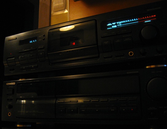

A ja testuje tym razem coś nowszego Kenwood KX 9050S na razie testje zobaczymy co potrafi
Kasjel fajny też poluje na takiego

Napisz cosik prosze na temat tego 9050S bo sie kiedys na niego napalilem jak szczerbaty na suchary i niewiem czy jest warto go poszukiwac :)
pozdrawiam serdecznie wojtas
Analogowa Grupa Wywrotowa. Wojtek.
Jest fajny, ale chyba tradycyjnie dla Kenwooda niekoniecznie bardzo trwały, i chyba trudno znaleźć używany egzemplarz w nienagannym stanie. Mój miał problemy z ustawieniem lewej rolki dociskowej (zagniatał niektóre taśmy), i tradycyjnie dla serii xx50 i xx60 były (i nadal trochę są) problemy z elektrycznie otwieraną i zamykaną kieszenią - nie mogę sobie z tym poradzić.
Ano podobny do ostatnich serii Technicsa wizualnie. Taka moda była, tak robili. I w dodatku ta kieszeń umieszczona centralnie, ło fuj (hehe, wiem, zaraz burzę rozpętam). Nie ma dla mnie nic gorszego niż kieszeń w decku umieszczona centralnie.
U mnie - zwolennika kanciatych i z kieszenią z boku, ten model Kenwooda odpada, choć z pewnością gra zacnie.
"Radmar"- mamy takie same upodobania, jeśli chodzi o design decków kasetowych.
Ja posiadam Revoxa B 710 z centralnie umieszczoną kieszenią. I chociaż to ciężkie i solidne bydle, to ta kieszeń w środku wkurza mnie bardzo. Nie lubię też kieszeni po prawej stronie. To tak jakby magnetofon był dla leworęcznych :-))
Ja w zasadzie też nie lubię centralnie umieszczonych kieszeni, ale są wyjątki. Pierwszym jest Sony TC-K700ES, który taką ma, a mimo wszystko jest piękny i jednocześnie to jeden z moich ulubionych decków. Poza tym modele 950ES i 970ES - nie mam, ale wizualnie bardzo mi się podobają. Chociaż nie mogę uciec o myśli, że są one może nieco zbyt wypieszczone, efekciarskie ;)

Kenwood KX-9050S jest wart zainteresowania ale o tym dalej teraz kilka informacji ogólnych
Magnetofon jest solidnie zbudowany w środku wszystko czytelne ładnie to jest poukładane
Po włączeniu wtyczki do gniazdka na przednim panelu świeci się tylko dioda STANDBY
Uruchamiamy magnetofon pierw zaświeca się prawy wyświetlacz potem lewy słychać delikatn stuknięcie i wdać jak rolki kasety się napinają .
wygląd nie razi aczkolwiek klapka kieszeni jest w rzeczywistości trochę odpustowa mogła by być cięższa . Zamykaie i otwieranie kieszeni nie działa tak precyzyjnie i cicho jak w Pioneerach z serii 9.9.
Ale ogólny wygląd masywność zwartośc konstrukcja oceniam na dobre 6,5 pkt w skali do 10

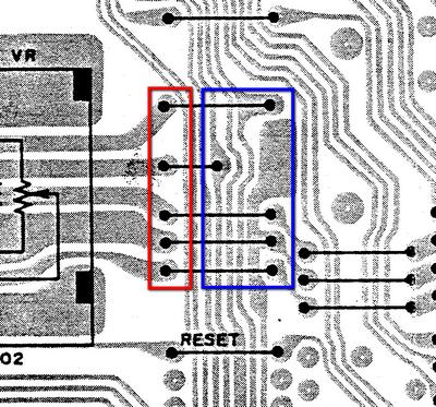

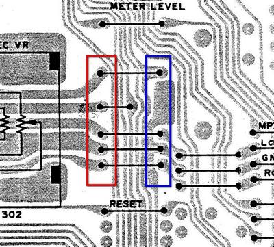

Akai GX-65MKII już odżył. Winowajca czyli potencjometr rec-level wymieniony na polski zamiennik o trochę innej konstrukcji ale takich samych parametrach. Uszkodzenie było mechaniczne - pęknięta płytka potencjometru i w związku z tym przerwane ścieżki. Magnetofon wymagał również regulacji sygnału nagrywania co wykonałem (jak i całą robotę) z nieocenioną pomocą kolegi G.Mark'a. Teraz jeszcze pełniejsze próby i ewentualna korekta regulacji i ... następna maszynka na tapetę. Zaczynam myśleć, że grzebanie w starociach i satysfakcja z udanych poczynań niebezpiecznie zbliża się do przyjemności jaką odczuwam słuchając dobrej muzyki w starej, analogowej wersji...
Poniżej kilka zdjęć rozbabranego Akajca. Proszę nie oceniać staranności wykonania podmiany - jak nabędę wprawy to będzie lepiej. Na razie ważne, że działa.
Wojtek
G.Mark, jeszcze raz dziękuję za pomoc !
Wojtek
Gość G.Mark
Lutowanie zdecydowanie do poprawki. :-)
Wylutuj zwory z punktów oznaczonych czerwoną ramką, a uzyskasz wygodne piny lutownicze po wyprostowaniu drutów, wlutowanych w punkty oznaczone niebieską ramką. Możesz również wylutować całkowicie zwory i wlutowac przewody biegnące od potencjometru, do punktów lutowniczych z niebieskiej ramki.
GM

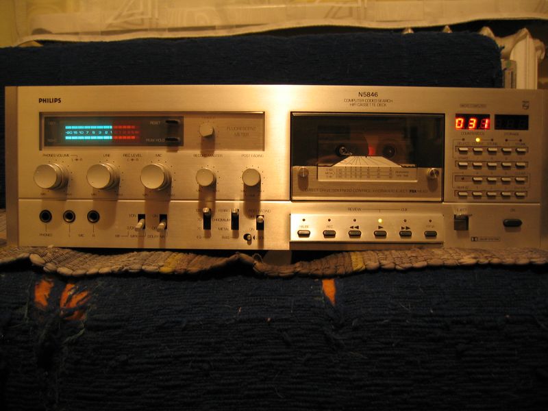

ostatnio nabyłem taką maszynę - Philips N5846. Magnetofon wspaniale zbudowany,
w środku aż "kolorowo", a najciekawsza jest żółta profilowana pokrywa na całej prawie powierzchni,
prawdopodobnie służy do usztywnienia zamontowanych pionowo płytek z elektroniką.
Później wstawię zdjęcia środka jak ktoś będzie zainteresowany.
Bardzo interesuje mnie specyfikacja techniczna i elektroniczna tego modelu, może ktoś wie coś na jego temat?Mam do wymiany gumową rolkę dociskową taśmy, bo ta zupełnie skruszała, czy średnica zewnętrzna tej gumki ma znaczenie?Będę wdzięczny za informacje.
