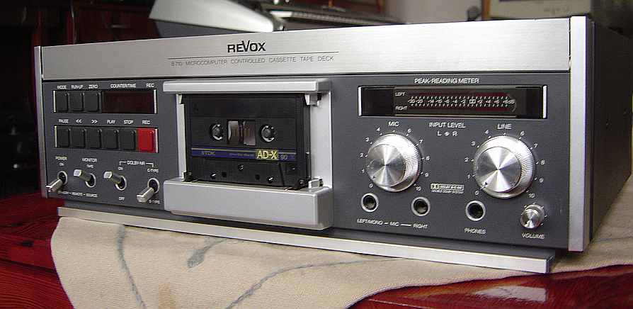

magnetofon kupiłem na pchlim targu w stanie opłakanym ale na chodzie [ padnięta pausa z mikrofonu - z klawiatury OK padnięty mikrofon elektretowy wbudowany wejście mikrofonowe od czoła OK wejście mikrofonowe z prawego boku OK wyjście słuchawkowe OK Korekcja przesuwu OK Potencjometry OK przełączniki OK wskaźnik wysterowania OK licznik taśmy OK. Magnetofon nagrywa wyjątkowo czysto. Dziękuję i pozdrawiam
Zbyszek
O takich samych gabarytach były Sony Pressmany stereo dwa wskaźniki na płycie czołowej z prawej strony
>Widze, ze nie ma przelacznika 'monitor'. Ile on ma glowic?<
Magnetofon jest 3 głowicowy, a o zdejmowanych boczkach to nawet nie wiedziałem:-))

Przełącznika monitor nie ma ,ale z tyłu jest dodatkowe gniazdo (din)tak że pewnie non stop ta funkcja przez to gniazdo jest załączona.

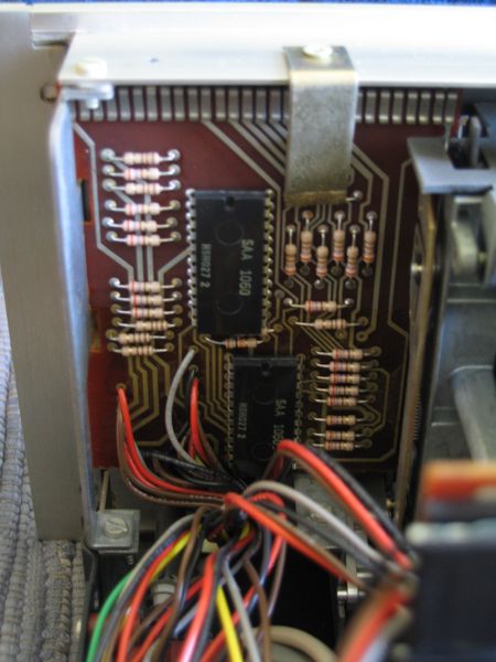

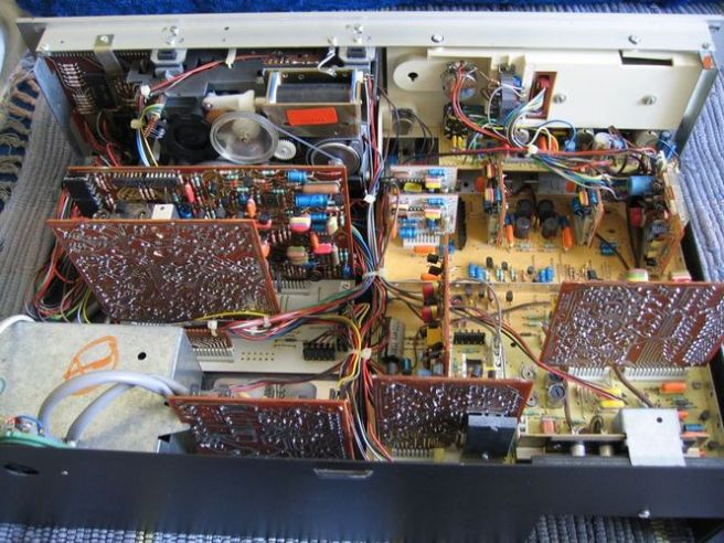

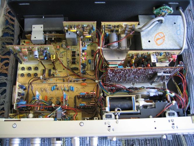

MAG - oto foteczki, jak dla mnie - super sprzęt - prędzej go rozkręciłem zanim włączyłem do prądu:-))po zakupie, myśl techniczno - elektroniczna z tamtych lat zachwyca mnie , te rozwiązania, elementy - aż sie boję jak coś(odpukać) sie uszkodzi.

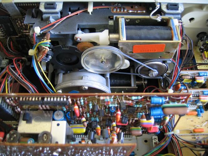

Co ciekawe - jedna z płytek jest drukowana dwustronnie co w tamtych czasach było rzadkością, i kto mi odczyta wartości tych kolorowych kondensatorów?;-))
Niepokoi mnie dziwny osad na potencjometrach, widać na jednej z fotek - co to?
I czym i jak wyczyścić trwały osad na głowicy?Izopropylem nie schodzi:-(

Oto rozwiązanie problematu kondensatorów pomalowanych we flagi państwowe http://www.pwsz-ns.edu.pl/~aleksmar/strona/elektronika/kondensator/elem%20pojem.htm :-)
Tym osadem na obudowach potencjometrów się nie przejmuj jeśli daje się on usunąć palcem. Myślę, że to jest zwykły kurz wchłonięty przez mazidło użyte przez producenta do zakonserwowania potencjometrów. Spotkałem się w kilku antycznych sprzętach z takim "osadem", co więcej, mazidła było czasem tyle, że pokryta była nią płytka drukowana pod potencjometrem co wyglądało jakby ktoś nasmarkał do środka. :-)
GM
G.Mark - dziękuję, czyli flagi:-) w tamtym okresie to oznaczenie również (prócz rezystorów) kondensatorów.A czym konserwować po np. użyciu "cleanser pr "itp. potencjometr?Wazeliną techniczną?
Gość G.Mark
Użycie środka typu Kontakt PR lub Kontakt 60, załatwia dwa tematy: czyszczenie i smarowanie. Myślę, że jeśli potencjometry w obecnym stanie nie trzeszczą, przerywają, etc., to można sobie darować ich czyszczenie i konserwację. Jeśli użyjesz środka, który tylko czyści, to do zakonserwowania wazelina techniczna będzie jak najbardziej właściwa. Ale nie w dużej ilości, bo będzie łapać kurz.

Nie mam ze soba fotki ale na tych co zamiesciles chodzi o to odpowiedzialne za przeniesienie napedu podczas przewijania ( takie pomaranczowe), ktore umieszczone jest pod tym duzym przezroczystym. Drugie podobne odpowiada za przeniesienie napedu podczas odtwarzania. To jeszce chwile pobedzie. Oba sa wykonane z czegos co bylo tu opisywane juz na forum. Niestety z czasem sie krusza. Podoba mi sie w tym decku np. to ze uklad Dolby zajmuje 4 odzielne pytki, odzielnie dla odczytu i zapisu. No i system stabilizacji kasety jest tez niczego sobie.
