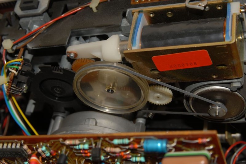

Słuchałem sobie nabytego w miarę niedawno Philipsa N5846 w którym od jakiegoś czasu coś postukiwało lekko w mechaniźmie..Myślę sobie - pewnie trochę się "zwajchowało" jakieś kółko i ociera boczkiem o inne.Nagle zadziałał autostop(stanęła rolka nawijająca taśmę) i jak sie okazało - odpadł ząbek od kółka i zablokował mechanizm.Usunąłem ubytek i deck zagrał , ale na krótko - poszedł drugi ząbek..:-(
Co sie dzieje i skąd teraz wezmę takie kółko?
Fotki zrobię jutro.W pokoju cisza...:-(

Ten problem był już poruszany. Materiał z jakiego wykonane jest kółko zestarzał się i stał się elastyczny. Pod wpływem obciążeń mechanicznych kółko traci zęby. Wymontuj jak najszybciej ten element z magnetofonu i zaprezentuj jego zdjęcia. Może coś uda dobrać. W Optonice RT-3838 zastąpiłem oryginalne kółko, które utraciło prawie wszystkie zęby, kółkiem z polskiego mechanizmu, tzw. "zegarka".

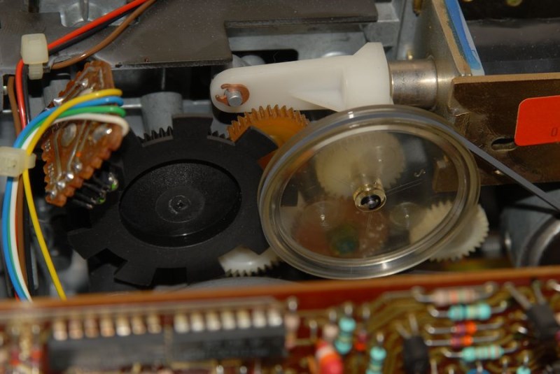

Załączam zdjęcia - nim wymontuję kółka i je zmierzę(dwa pomarańczowe uszkodzone)mam pytanie o demontaż tychże - czy one są na wcisk na metalowej ośce i mam je po prostu z niej sciągnąć?

Przypadek rzekłbym klasyczny. :-) Te kółka po prostu tak mają. Po kilkudziesięciu nierzadko latach na wolnym powietrzu, tracą zęby na potęgę. Jeśli osie kółek się obracają razem z kółkami, to te ostatnie są mocowane na wcisk. Musisz czymś podważyć kółko po przeciwnej stronie niż część uzębiona. Jeśli osie są nieruchome, to na ich końcach znajdują się plastikowe "zawleczki", które trzeba zdjąć i uważać aby nie odskoczyły przy tym zbyt daleko.
GM
Zawleczki to tam będą, ale z drugiej strony osi. Te koła zębate są pewnie osadzone na stałe na osiach. Ale po demontażu koła razem z osią, można je rozwalić. A nowe koło zębate wkleić na kropelce i będzie OK.

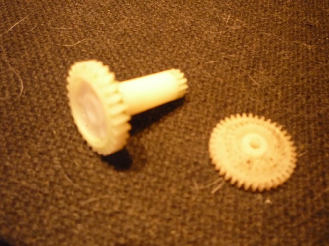

Dzięki Wam prace postępują, jak sie okazuje by wyjąć ośkę z kółkiem trzeba zdjąć przedni panel decka:-) - by sie dostać do zawleczek. Zdemontowałem tez modułową płytkę z elektroniką - jak w komputerze karta pci:-)by mieć dojście i udało mi sie też zmierzyć kółka:
1.Średnica 20mm, grubość 3mm, + 4mm zgrubienia wzdłuż osi ,
2.Średnica 18mm, grubość 3mm, + 4mm zgrubienia przy osi.
To większe już zaczęło pękać wzdłuż promienia..
A można zamontować jak będą białe kółka? - białe są z innego plastiku - wydaje mi się wytrzymalszego..?
mam takie kołka . .To plaskie to 20 mm -3 mm.
