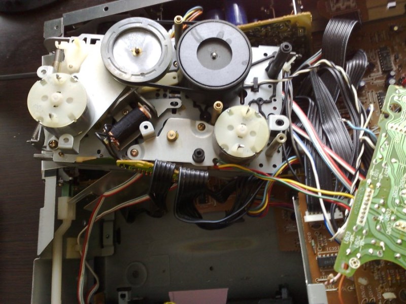

Wreszcie naprawiłem mechanikę kupionego ponoć tak okazyjnie 2-tygodnie temu Technicsa RS-B100.
Przyczyną bujania dźwięku nie były ani rolki gumowe będące w idealnym stanie w tych modelach nawet po 20-latach pracy, ani też świecąca ośka napędu głównego, ani też paski gumowe, ani sprzęgła cierne...
Przyczyną bujania było stwardnienie smaru na ośce mechanizmu sprzęgłowego do przekazywania napędu dowijania na prawa szpulkę. Przy okazji częściowo starty został filc od sprzęgła ale i tak główną przyczyną było hamowanie kółka przekazującego napęd na kółko środkowe przełączające. Właśnie ono w zależności od funkcji przekazuje napęd na lewe kółko lub prawe w zależności od kierunku przewijania.
Mam 46 lat i kiedyś naprawiałem sprzęt audio i magnetofony ale z uwagi na brak części i wyjątkowo wredną zabudowę mechanizmu Technicsa RS-B100 bałem się go kompletnie rozbierać ale teraz już go znam i mogę Wam służyć pomocą.
Jeszcze jedno ten RS-B100 ma jeszcze rozregulowana kalibrację ale tym zajmę się jutro.
Na razie kalibruję na słuch poprzez porównanie na monitorze "tape/monitor"
Jak widzicie często uszkodzenie nie musi mieć tej samej przyczyny...
Zamieszczam zacierające się na ośce kółko ze sprzęgłem. Po przeczyszczeniu mosiężnej tulei i nasmarowaniu bujanie zniknęło...
