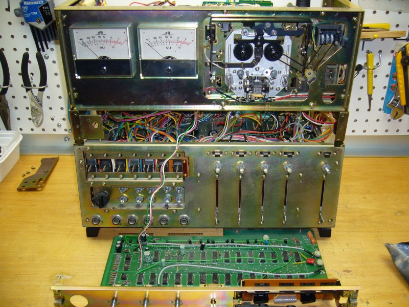

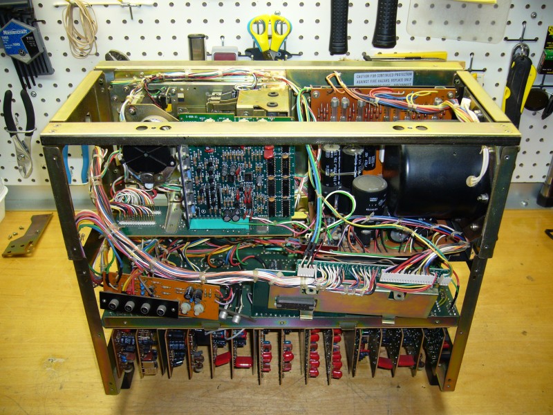

Czy kolega Kasjel podjął by się nagrania na swoim Pionierze 850 kasety z skosem 0 stopni do regulacji głowicy i prędkości ??
W magnetofonach kasetowych pogoń za doskonałościa zawsze kończy się Tandbergiem TCD 3014 A
18kg, 80dB, 20-20kHz.

Mam pytanie jaki jest rok produkcji tej maszyny ?
ze zdjęcia widać troszkę nieostre czy dobrze widzę iż jest to 3 głowicówka plus 2 wałki.
Po wyglądzie płytek drukowanych ten magnetofon przypomina pierwszą lub drugą generację komputerów klasy PC .

Dziękuję za odpowiedź:)
Co do generacji, hmmm.... pierwszą, zdecydowanie. Tak są tam trzy głowice (jaki typ?) i dwa wałki.
