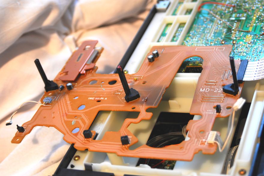

neomammut - oto zdjęcia mojego, czerwoną strzałką zaznaczyłem puste złącze bez wtyczki o które pytałem, niebieską strzałką bolec na którym wg. mnie czegoś brakuje.

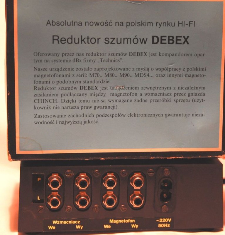

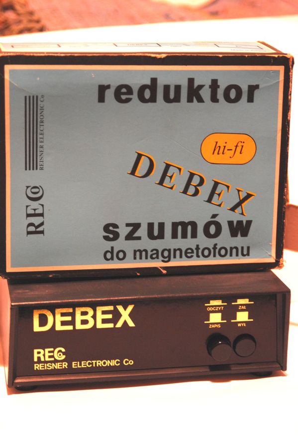

Oto to urządzonko, jeszcze nie podłączyłem - czekam na zdanie Profesjonalistów czy mogę się po nim czegoś dobrego spodziewać :-)Produkcja 1990r.
Dość wesoły wydaje mi się wpis w instrukcji - "Przeznaczony jest głównie do sprzętu wysokiej klasy, szczególnie dobre efekty daje przy kopiowaniu z compactu"
Ale już ciekawiej brzmi - " Stosując ten reduktor uzyskasz wzrost dynamiki znacznie wiekszy niz przy użyciu systemu dolby.Utwory nagrane na twoim reduktorze możesz odtwarzać na urządzeniu kolegi."

To puste gniazdo jest gniazdem serwisowym, Sony stosuje takie gniazda, żeby wyprowadzić główne napięcia na zewnątrz w celu sprawdzenia. W tym wypadku jest umieszczone na płytce HEAD AMP, zawsze umieszczali tę płytkę blisko głowicy. Nie masz się co martwić, ma być nie podłączone. Chodzi o to, że serwisant może z łatwością sprawdzić stan głowicy i układów podczas pracy.
Co do spodu mechaniki, owszem są chyba nawet takie same. Ale ładuje akumulator od aparatu, jeszcze dzisiaj zrobię fotki.
A na tym trzpieniu brakuje Ci pewnego elementu (chyba!), zrobię zdjęcie i porównamy.

musiko, 31 Maj 2010, 22:08
Pewnie firma dbx Inc. nie byłaby zbyt szczęśliwa - nie po to sprzedawała licencję, żeby ją ktoś podrabiał, no ale to były inne czasy...
Cudów to się raczej nie spodziewaj - martwi mnie ten goły transformator obok pozostałych elementów, przydźwięk może być znaczny. Poza tym, układy kompanderowe o dużym stopniu kompresji zawsze były wrażliwe na dokładność odwzorowania poziomów przy nagraniu i odtwarzaniu, jakiekolwiek przekłamania natychmiast odbijały się na brzmieniu. One wymagają bardzo dobrego magnetofonu i jeszcze lepszej taśmy, inaczej od razu słychać sfałszowaną dynamikę, typowe dla dbx "pompowanie". Niektórzy słuchacze lubią, żeby nie było szumów między utworami, i w tym aspekcie dbx się sprawdza bardzo dobrze.
Potraktuj to raczej jako ciekawostkę kolekcjonerską, a na pewno nie będziesz rozczarowany. Jeśli nie będzie dobrze brzmieć, to przynajmniej masz bardzo rzadki okaz pomysłowości rodzimego przemysłu (garażowego).
Niczego tam nie brakuje. To wolne złącze może być wykorzystywane w innym modelu, bądź jest to złącze serwisowe. Na płytce tej znajduje się wzmacniacz wizji, dlatego jest zaekranowana. Możesz spokojnie pozbyć się tej małej walcowatej gąbeczki przy głowicy wizyjnej, która z czasem robi się coraz bardziej twarda i rysuje jej czoło. POZDRAWIAM:)

Tylko, że switch mode jest zablokowany i nie da się go tak po prostu ruszyć. Należało by zdjąć koła zębate i wtedy go ustawić. Jak zrobię fotki to wtedy obaczy się jak to dokładnie wygląda. Co do samego resetu, RAF ma rację, tzn jest coś innego, teoretycznie system jest tak zrobiony, że po odłączeniu zasilania i przywróceniu system robi takie test na początku i sprawdza położenie mechaniki poprzez sensory, jeśli aktualnie mechanicznie ustawiona jest funkcja play to system głupieje i zatrzymuje się, dziwi mnie tylko, że na wyświetlaczu nie pojawił Ci się żaden napis ostrzegawczy(?). RAF mam jeszcze jeden mankament, skoro sensor(y) zgłaszają inny stan niż stan STOP to nie powinny się zresetować same? Wydaje mi się, że mechanicznie coś jest blokowane i dlatego system nie reaguje....

Musiko, na obrazku zaznaczyłem Ci strzałkami w jakich pozycjach mam te elementy, silniczek, który jest w dolnym prawym roku musisz poruszyć (strzałką zaznaczyłem w którym kierunku trzeba kręcić) aż ustawisz koła zębate i przekładnie w pozycji, w której kończą się strzałki.
