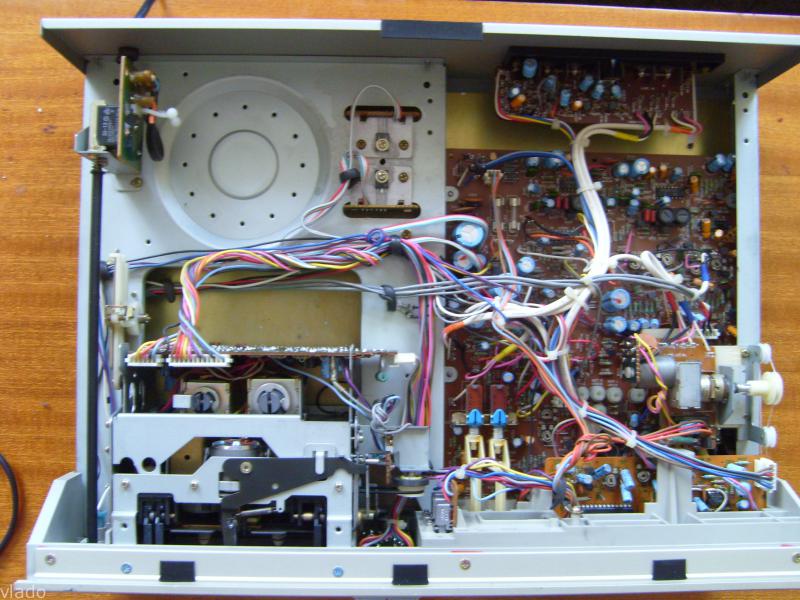

Dzięki. Mam trchę czasu więc otworzyłem pacjenta. Na płycie głównej kości sygnowane przez firmę NEC, Przełączniki isostat i zmotoryzowany potencjometr to JAPAN ALPS. Na napędzie brak jakichkolwiek oznaczeń. Zamieszczam zdjęcia z sekcji. Jeśli rozpoznajecie wspólność organów denata z innymi pacjentami, bardzo proszę o sugestie.
Vlado.

Jak pisałem, moim zdaniem to wyrób JVC. Mechanizm na pewno JVC, typowa dla JVC jest ta stalowa płyta na pewnej wysokości nad dnem, "okraczająca" mechanizm, i z taką okrągłą podstawą dla transformatora - podobne wnętrze, choć jak lustrzane odbicie, ma JVC KD-A66.
Z kolei sterowany przyciskami i napędzany silnikiem potencjometr poziomu zapisu, z tą nitką przesuwającą wskaźnik na skali, a także suwakowe potencjometry balansu i poziomu wyjściowego, wyglądają jak żywcem wyjęte z JVC DD-9.
Na zdjęciu - wnętrze KD-A66. Może na coś się przyda symbol na transformatorze?
To zdjęcie z archiwum, nie bardzo mogę teraz zrobić lepsze.

Dzięki Maćku. Czy możesz zmierzyć napięcie wchodzące z transformatora na płtyę główną? Skoro napęd jest identyczny, to prawdopodobnie napięcia będą się zgadzały.
