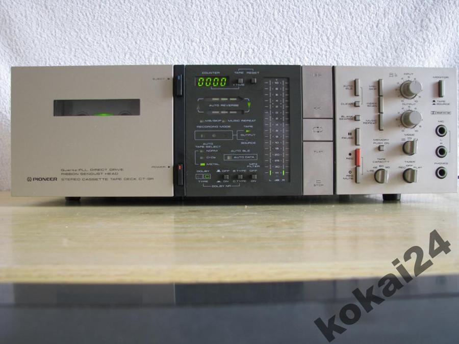

jakby mi ktos pokazal tego pioneera z zakrytym logo to powiedzialbym ze to nakamichi. piekna maszyna! glowne glowice sie w nim obracaja?
neomammut - mnie ten Pioneer też kusił. To rzadko spotykany model. Będziesz chyba jedyny w naszym gronie, który takiego ma.
Gratuluję również koledze który nabył Technicsa RS -B100 !
Fajnie ! Naprawdę mnie to cieszy, gdy kupujecie takie super decki.
>>Grzegorz7
Tak to jest głowica obrotowa, ale zobaczcie, że nie jest to jakieś malutkie g, tylko prawie pełnowymiarowa. Ten deck posiada także dwie głowice kasujące, przed i po głowicy, dzięki temu Pionek mógł zrobić autorewers, ale nie kosztem głowic zapisu/odczytu, dzięki temu jest też monitor :)
>>Chaos
Podobno Pionek zaczerpnął trochę rozwiązań właśnie z Nakamichi, chcieli zrobić coś innego i im się to udało. Podobno jego rywalem jest Nakamichi LX-5. Grają podobno tak samo dobrze, czy faktycznie? Obaczy się :)
>>Kasjel
Ja nie wytrzymałem, zawsze mi się podobał, pierwszy miał to być CT-A7,A9, ale okazja się trafiła, jest lekko uszkodzony: "Brzęczy mechanizm przesuwu, przewija w prawo i w lewo, natomiast na play podnosi sanki i zaczyna przyśpieszać obroty kasety tak jak by przewijał taśmę" - coś z elektroniką jak na moje oko, może to tylko wyschnięty kondensator, obaczy się :)

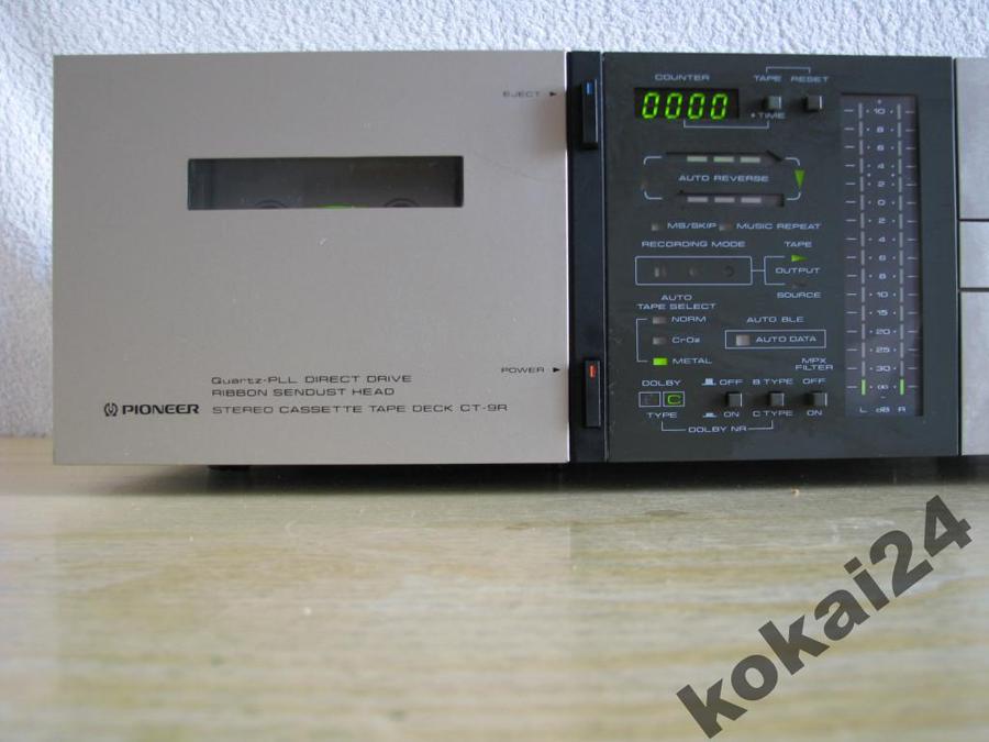

Może jestem upierdliwy, ale bardzo ciekaw jestem jak przy użyciu tylko JEDNEGO silnika DD napędzającego wałek przesuwu udało im się w CT-9R zrealizować autorewers? Bo coś mi się tu nie zgadza!
MaciejLK, 23 Lip 2010, 14:16
>zgadza!
Bo to nie jest dual capstan - oba wałki kręcą się w przeciwnych kierunkach.
Ze schematycznego rysunku wynika, że silnik DD napędza bezpośrednio prawy wałek capstana, zaś lewy napędzany jest poprzez pasek nałożony na koła zamachowe prawego i lewego capstana. Czyli tak faktycznie DD mamy tylko przy kasecie pracującej tak, jak w zwykłych deckach. Strona B pracuje już na pasku.
Forecast88, 23 Lip 2010, 16:05
To wiem, zresztą większość magnetofonów Dual Capstan z napędem DD to też nie jest taki prawdziwy DD, bo w 99,99% przypadków tylko prawy wałek (odbierający) napędzany jest faktycznie DD, natomiast lewy napędzany jest paskiem od prawego. Jedyne magnetofony z prawdziwymi dwoma silnikami DD to chyba Dragon i Revoxy.
Natomiast w tym Pioneerze, który ma autorewers, niemożliwy jest napęd obu wałków JEDNYM silnikiem DD - albo muszą być DWA silniki DD obracające się w przeciwnych kierunkach, albo DD jest tylko w jedną stronę, a w drugą jednak napęd niż nie jest DD tylko paskowy. Ponieważ jest tylko jeden silnik DD, więc musi być napęd paskowy w przeciwną stronę. A więc reklamowanie tego DD to trochę pic na wodę - możliwe że w przeciwnym kierunku np. większa jest nierównomierność, ale o tym już dane techniczne milczą.
Macieju, podczas odtwarzania, obraca się jeden wałek w zależności od strony. Dlatego tam jest jeden silnik DD dla wałków i obraca nimi w zależności od odtwarzanej strony, oznacza, to, że podczas odtwarzania obracają się zawsze oba w tym samym kierunku...., mogli już zrobić 4 silniki DD (to byłby dopiero mechanizm, prawdziwy DD dla wałków i szpulek!) i byłby autorevers z Dual Capstan tak jak ma to miejsce w Dragonie, czy w Revox`sie, ale te firmy zawsze były inne :)
Tfu, na początku postu: "...obraca się jedna rolka..."
neomammut, 23 Lip 2010, 18:26
To znaczy, że przy zmianie kierunku odtwarzania silnik się zatrzymuje i zmienia kierunek swoich obrotów? Dziwne...
Poza tym, to i tak nie jest prawdziwy Direct Drive, bo na osi silnika może być tylko jeden wałek, ten drugi musi być napędzany przez pasek lub przekładnię cierną, a to już DD nie jest. No chyba, że według Pioneera DD oznacza po prostu napęd bez pasków.

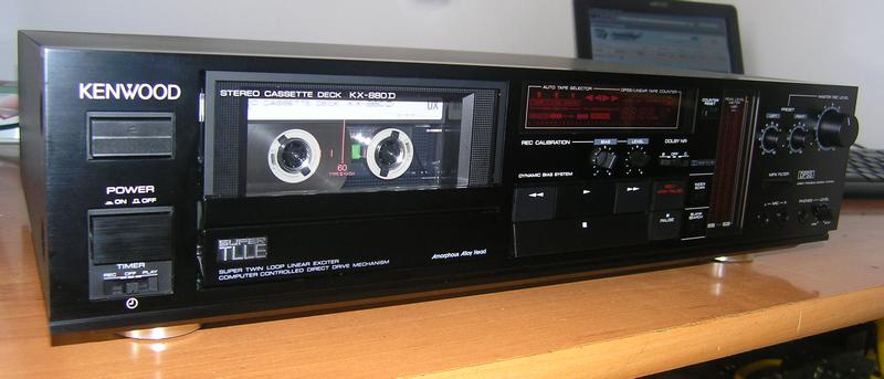

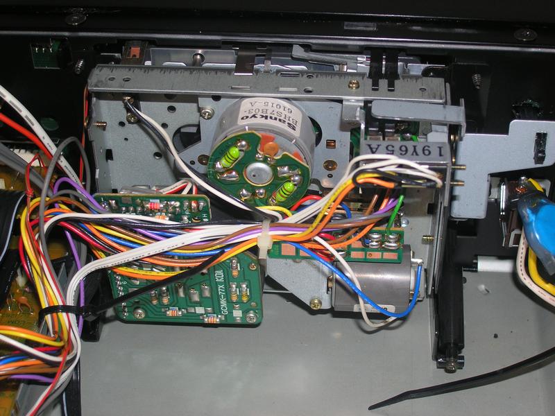

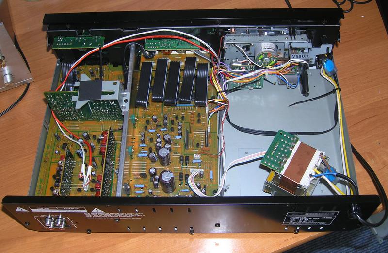

Kenwood KX-880D zakończenie...
Wczoraj zakończyłem prace mechaniczno-elektryczne przy tym magnetofonie. Uporałem się z efektem trzeszczących klawiszy funkcyjnych, poprzez wymianę wszystkich mikrostyków i nałożenie odrobiny gęstego smaru na końce plastikowych elementów klawiatury, które naciskają na "kołki" mikrostyków.
Obecnie zadziałanie klawisza jest wyraźnie zaznaczone charakterystycznym kliknięciem.
Nie musiałem ingerować w mechanizm przesuwu taśmy. Wszystko działa pewnie i cicho.

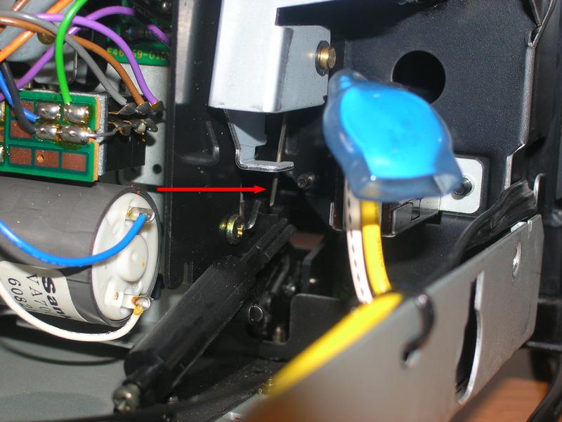

Na jednym ze zdjęć poniżej widać drut sprężyny, która napina mechanizm otwierania kasety. Oryginalnie długość tego drutu była taka, że ocierał się o niego tłok tłumika kieszeni kasety. Przy zamykaniu kieszeni, dało się wyczuć wyraźny opór przed dojściem kieszeni do blokady utrzymującej ją w pozycji zamkniętej. Wystarczyło odciąć 10mm tego drutu i problem zniknął.
Przeprowadziłem wstępne testy nagrywania i odtwarzania i muszę przyznać, że jest dobrze. Magnetofon bardzo ładnie odtwarza nagranie z Teaca A-800 (z Dolby B). Nie obcina "góry", nie wprowadza zniekształceń. Nagrywanie bardzo poprawne. Wyraźnie zaznacza się regulacja BIAS Level.
Muszę jednak wymienić głowicę uniwersalną. I to nie dlatego, że magnetofon pracuje źle, ale ze względów kosmetycznych. Ten uskok na czole głowicy jest irytujący. :-)
GM

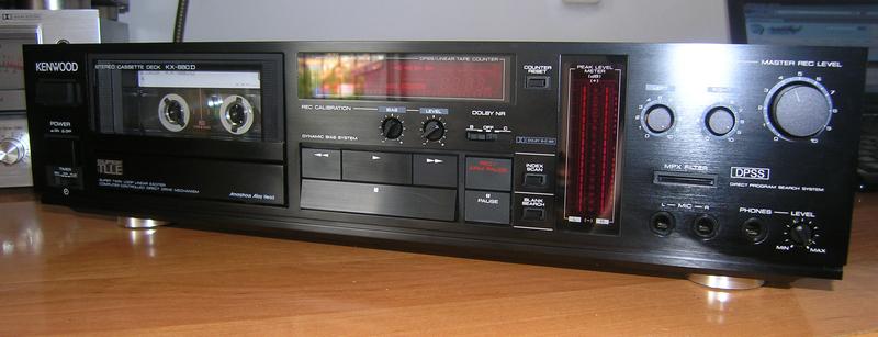

I jeszcze dwa zdjęcia oraz prośba do Kolegów. Czy ktoś może dysponuje zachodnią i nową głowicą uniwersalną ale monofoniczną? Wpadłem na pewien pomysł i aby go zrealizować muszę mieć taką głowicę. Źródła w moim mieście niestety wyschły. :-(
GM

Co do CT-9R: szpulki mają pełne DD, każda napędzana jest oddzielnym silnikiem indukcyjnym, wałki natomiast to typowe rozwiązanie jak np w Sonym. Prawy jest napędzany silnikiem indukcyjnym, a lewy poprzez pasek połączony jest z prawym. Zastanawia mnie w takim razie co dało przeniesienie pełnego DD na szpulki? Wydaje mi się, że bardziej precyzyjnie było by jednak zasilić wałeczki.... - to chyba tutaj jest to bardziej potrzebne, tutaj musi być idealnie, równo.....

Osacek, tego jeszcze nie wiem, podejrzewam, że tak właśnie jest :)

Pioneer naprawdę ma wygląd nieziemski. I tak jak wspomniał Chaos, gdyby zakryć mu napisy, to można by pomyśleć, że to jakiś Nakamichi jest. Coś pięknego.
Dziękuję wszystkim za pozytywną ocenę zakupu :) Jak Wam się tak podoba, to macie jeszcze trzy zdjątka z aukcji od frontu :)
