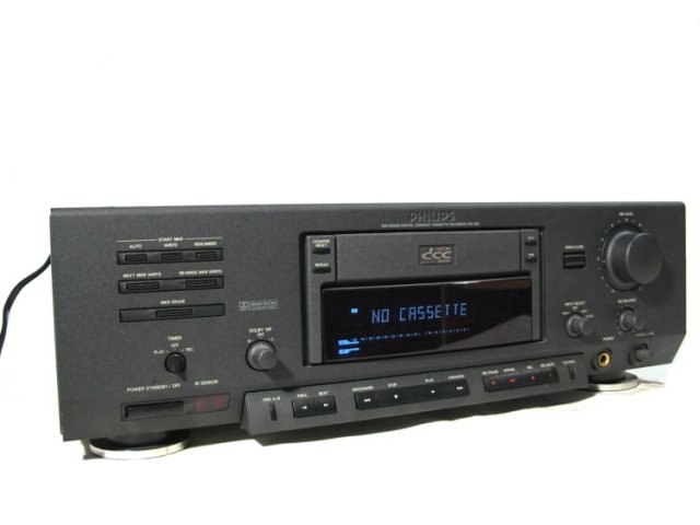

to wlasnie chyba ten model dcc dla technicsa robil philips (sorry za koslawe fotki ale tylko takie znalazlem na szybko):

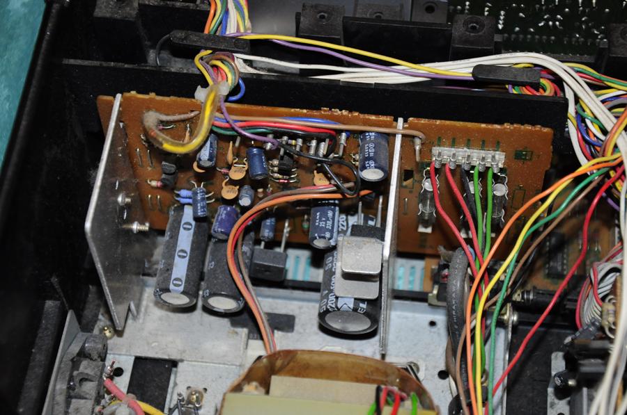

Kasjel, milo mi slyszec te slowa, ale po tym jak zmierzylem napiecia i porownalem z sewisowka to roznice byly na poziomie nawet 20VDC, dodatkowo pomierzylem gdzie sa spatki tych napiec i wyszlo, ze to kondensatory zle filtruja napiecie. Nie mialem wyjscia, musialem sie zdecydowac na wymiane, w sekcji audio nic nie mam zamairu ruszac. Nie wymieniam kondow bezmyslnie, te, ktore sa dobre wlutowuje spowrotem. jak narazie 40% trzeba bylo wymienic...
Moze byl mocniej eksploatowany, tego nie wiem. W amplifikacji wymienilem kondy wszystkie, teraz mam pelny zakres od 35Hz do 20kHz. Wczesnej srodeka juz praktycznie nie bylo, wysokie przytlumione, niskie jeszcze jako tako graly, ale nie bylo w dzwieku enegii. Sporo mnie to kosztowalo wysilku, ale bylo warto....
