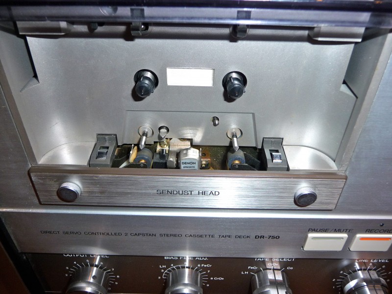

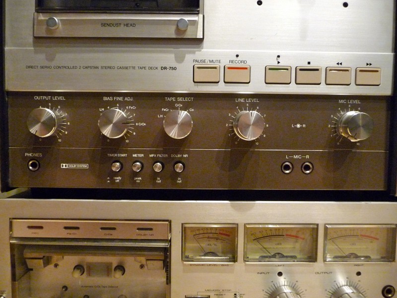

77 rok to niezła bryka, to jeden z podstawowych modeli, ale jak wygląda! Zdjęcia środka pewnie nie zrobisz, też by mi było szkoda go rozbierać....
opis na internecie jest drętwy i niepełny. ze zdjęć poniżej można się więcej dowiedzieć. flaki oczywiście będą ale w swoim czasie. walczę nadal z a-860 a wkolejce czeka ich jeszcze trochę. denon jest bardzo zaniedbany kręci ale nie ma odtwarzania tylko szumi, caeka mnie więc wiele upojnych nocy sam na sam.

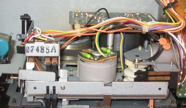

Zaciekawił mnie fragment opisu przedmiotu z tej aukcji: "...napęd bezpośredni direct drive (brak pasków...".
Poniżej zamieszczam zdjęcie mechanizmu z mojego 1100HX, na którym to zdjęciu, widać pasek napędowy łączący wirnik silnika z lewym kołem zamachowym.
Czy w związku z tym można sądzić, że były różne wersje mechaniki tego modelu magnetofonu? Jedna z dwoma silnikami napędzającymi wałki przesuwu, a druga z jednym silnikiem napędzającym bezpośrednio prawy wałek przesuwu i poprzez pasek, lewy wałek?
GM

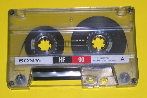

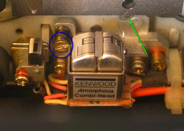

Lewa śruba, w niebieskim kółku na zdjęciu, nie służy do regulacji położenia głowicy. Powinna być dokręcona do oporu, a większa średnica otworu we wsporniku głowicy, umożliwia przesuwanie się tego ostatniego względem śruby. Sprężyna na śrubie stanowi "opór" przy regulacji skosu głowicy za pomocą prawej śruby. Clou programu stanowił mały wkręt ukryty wewnątrz wspornika głowicy. To on okazał się odpowiedzialny za prawidłowe prowadzenie taśmy, ściśle wewnątrz prowadnicy taśmy umieszczonej na głowicy.
Zrobiłem tak:
- za pomocą śruby na dźwigni lewej rolki dociskowej, ustawiłem prawidłowe prowadzenie taśmy po prowadnicy lewej rolki i po czole głowicy kasującej,
- za pomocą wkrętu ustawiłem głowicę tak, aby taśma biegła po głowicy bez zaginania taśmy na prowadnicy, ściśle po środku prowadnicy,
- za pomocą taśmy nagranej na magnetofonie z fabrycznymi ustawieniami skosu głowicy, ustawiłem na słuch, tu małe ustępstwo w stosunku do właściwych procedur, skos głowicy w 1100HX.
Dużym ułatwieniem regulacji, było zastosowanie zmodyfikowanej kasety Sony HF. Zamontowałem w niej małe lusterko i mogę teraz wygodnie obserwować co dzieje się na głowicach i lewej rolce dociskowej.
Po przeprowadzonych regulacjach, magnetofon prawidłowo kalibruje taśmę, prawidłowo odtwarza taśmę nagraną w innym magnetofonie. Taśma nagrana na 1100HX jest prawidłowo odtwarzana w 880D.
GM
