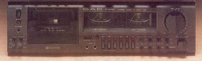

nikx - co masz na myśli ? Ten magnetofon "Benytone" jest wyprodukowany przez indyjską korporację "Marubeni Corporation" na licencji "Technicsa". To dosyć prosty bo dwugłowicowy deck. Ale jest oryginalny i wygląda bardzo solidnie. Jego rzeczywista cena, którą zapłaciłem to 90zł + wysyłka. To taki mój eksperyment. Kiedyś widziałem na Allegro niemal taki sam model pod nazwą "Miida". Jeśli będzie do niczego, to trudno. Ale zobaczymy.....

A to mój egzemplarz. Różnice są niewielkie. Ale chyba jednak "Miida" jest ładniejsza.
Marubeni jest Japońskim holdingiem i robi sporo produktów pod specjalne zamówienie dla różnych wytwórców. Sroce spod ogona nie wypadła i współpracowała np z Carverem a także SAE .... i twój deck jest przybranym bratem współpracy z SAE. SAE - skród od Scentific Audio Electronics - bardzo nobliwą firmę, które notabene jestem fanem. Niestety jak to zwykle bywa SAE pod koniec lat 70ych i początku 80ych wymyśliła wejście na rynek sprzętu budżetowego - czego pośrednim efektem jest twój deck (seria I z Serii "TWO"). Podpisała umowę z Marubeni, które robiło dla niej wzmacniacze. tunery, receivery i decki tzw. popularnej SERII "TWO" ( wdwóch seriach) - w następstwie tego ruchu status kultowości SAE spadł znacznie - i dość szybko wycofano się z tego pomysłu ale Marubeni sprzedawało nadal te decki pod nazwą Marubeni w Europie i Azji. Z tego co wiem do US (i chyba Canady) nie miało praw. Oryginalnie deck ten był grafitowo czarny i nazywał się SAE C3D. Potem wyszedł jeszcze jeden deck SAE C4 (który chciałbym kolekcjonersko mieć) - też współpraca z Marubeni. Aha deck C3D sprzedawany był w US za $400 ;)
Poniżej SAE C3D oraz późniejszy z serii drugiej C4
