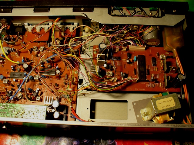

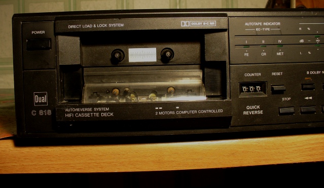

Witam!!!! Panowie mam pytanie dostałem dziś Duala C818 i jest problem mianowicie chodzi o pasek. Czy ktoś posiada tego deka? mam problem z wymianą paska nie wiem jak się do niego dostać.Pozdrawiam
Mam C814, ale nie wiem, czy jest podobny. Rzuć jakieś fotki. ;-)
Tu jest taki problem i nie wiem jak to rozwiązać ten mechanizm wraz kołem jest to cały moduł nie rozbieralny.

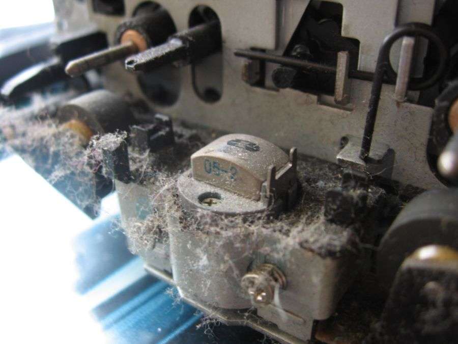

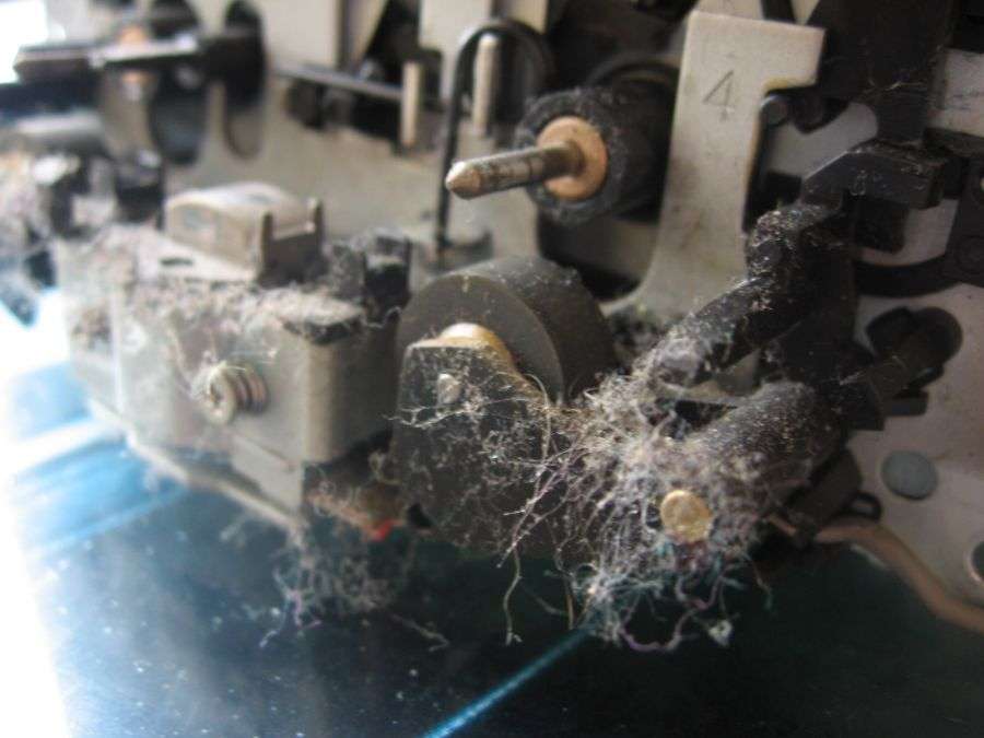

wystraszyłem się jak ściągnąłem osłonę kieszeni:
manius59. Twój ma autorevers, a mój nie. Czyli mechanika zapewne inna. Ze zdjęcia mechanizmu niewiele można odczytać. Ale wydaje mi się, ze widać tam śrubę, która znajduje sie na metalowym elemencie, który jakby blokuje koła zamachowe od tyłu (aby się nie wysuwały). Tutaj musisz szukać dojscia do paska. Wystarczy, ze uda ci się lekko odchylić ten element, i jakoś powinieneś dostać się do paska.
Zupełnie niepotrzebnie się wystraszyłeś. To wcale źle nie wygląda. Ostatnio, gdy musiałem się dobrać do d... :) jednego z magnetofonów to tam dopiero było. Spójrz na zdjęcia poniżej. Ale waciki do uszu, izopropanol i sprężone powietrze znacznie pomogły.
Natomiast do mikrostyków ja użyłem dwóch rodzajów kontaktu - "S" na rozpuszczenie brudów i usunięcie tlenków, a po nim "U" na wypłukanie tych wszystkich rozpuszczonych brudów. Metoda z "Kontaktami" okazała się bardzo skuteczna. Mikrostyki działają bez najmniejszych zastrzeżeń.
Marjan mechanizm jest rozbieralny. Mam również 818stke i wymieniałem w nim pasek. Zdemontuj panel przedni i wyjdzie do przodu. Jak się mu przyjrzysz dasz radę. W razie kłopotów pisz, najwyżej rozbiorę swojego i pokażę Ci na zdjęciach.
Pozdrawiam Vlado.
Vlado Bardzo dziękuje!!!! myśle że przypomocy kolegi uda się go naprawić, tam jeszcze będzie jeden mały problem ktoś próbował przynim coś grzebać i są dwa przewody urwane.Pozdrawiam Marian
