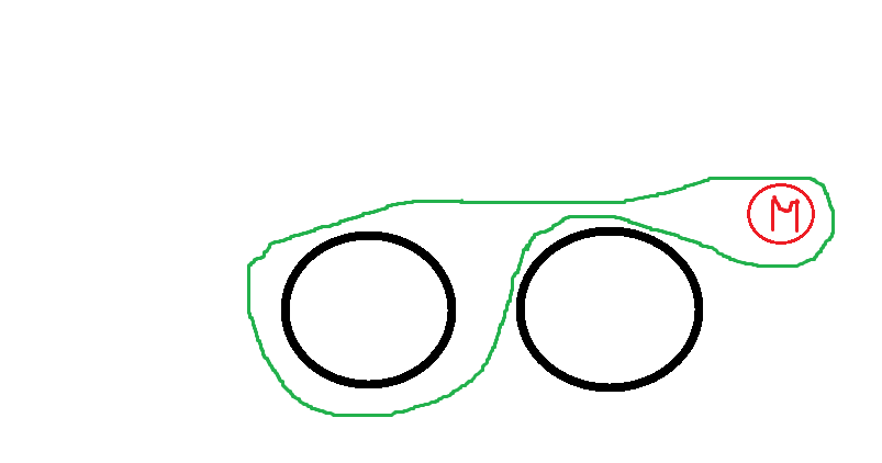

NIe wiem jak prościej już wytłumaczyć i dać do zrozumienia, że miałem tego decka i wiem jak tam są ułożone paski.
Do Cruel w załączniku jest mocno pokraczny rysunek, jak ma iść pasek. :)
NIe pamietam czy silnik jest z lewej czy z prawej strony, ale to nie ma większego znaczenia.
Zgadza się ! To bardzo częsty przypadek, gdy pasek ktoś zakłada pod tym środkowym kołem...zamiast nad. Jak jest na rysunku. Nawet sam miałem taki przypadek. Tylko już nie pamiętam w którym decku...

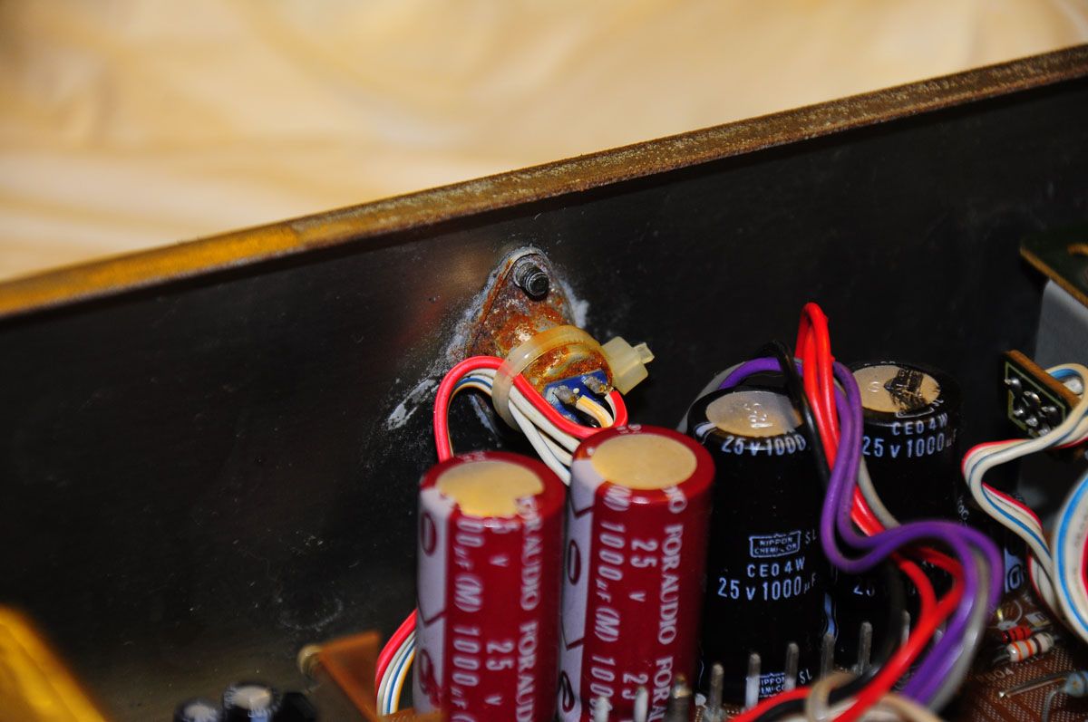

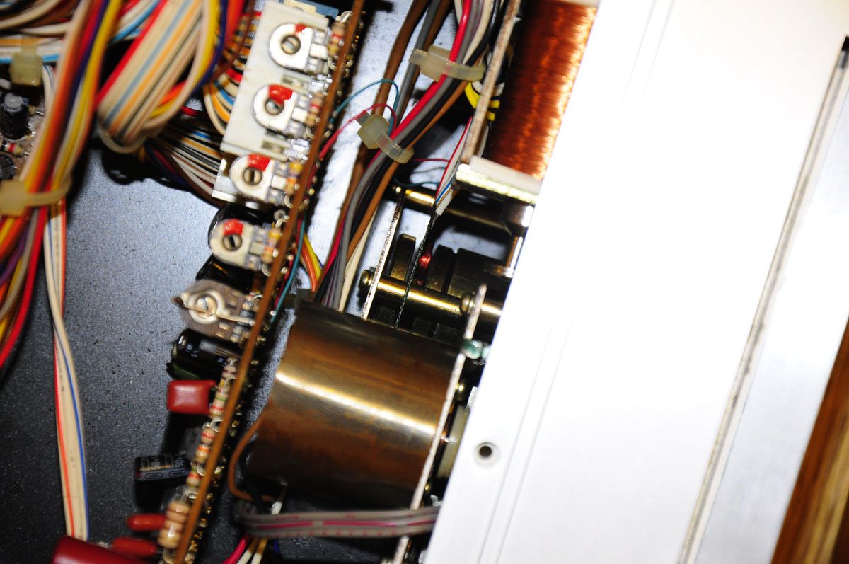

Sony TC-FX7
Czeka mnie sporo pracy, całość, łącznie z mechaniką trzeba umyć. Nie chodzi o kurz, ale deck chyba stał w wilgotnym pomieszczeniu. Zapach wydobywający się z wnętrzności jest dość dziwny, określił bym go jako "stary". Prócz zaślepki na kieszeń i przycisków całość z metalu. Solidnie zrobiony, spore elektromagnesy, koła w środku z plastiku, ale solidne i spore, piękny DD (:D). Całość sporo waży i z wizualnego punktu widzenia dobrze zachowany. Na ostatnim zdjęciu - co to za pomarańczowy nalot? Rdza?
To jest rdza <potrakuj ją na noc Gerdą [ PREPARAT DO KONSERWACJI WKŁADEK I ZAMKÓW] a rano przetrzyj do czysta szorstką włókniną <brązowa>.
