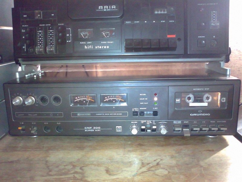

Ładny ten twój Grundig, który to rocznik i może masz jakieś zdjęcia `` rozbierane`` oraz coś mógłbyś napisać ogólnie o tym decku?
Edytowane przez SirJack7
Na razie nie mam zdjęć, ale w najbliższym czasie porobię :-) Mam go w sumie od niedawna... Dokładnego rocznika nie znam, ale to raczej koniec lat 70, początek 80. Dźwiękowo jest super, rolka dociskowa jest fajnie skonstruowana - sama dopasowuje się do ośki koła zamachowego, na głowicę też zastosowali fajny patent - gdy magnetofon jest wyłączony jest ona zasłonięta i przy wciskaniu "Play" podnosi się jej osłona, która od spodu ma czyścik wycierający ją przy każdym włączaniu/wyłączaniu odtwarzania i nagrywania.

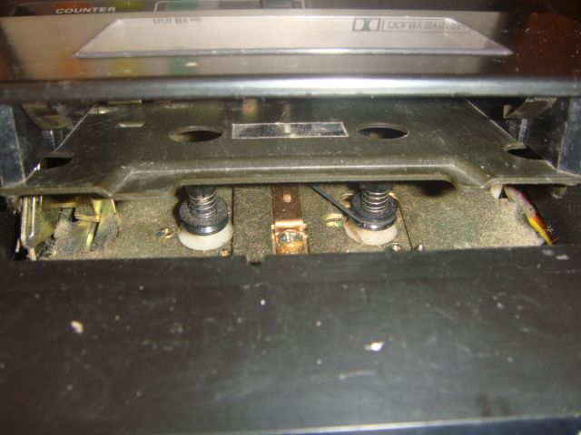

Niestety nie jest jeszcze w 100% sprawny, udało mi się uruchomić go dopiero w sobotę... Palił bezpiecznik po wciśnięciu dowolnego klawisza sterowania mechanizmem. Powodem były rozlatujące się nakładki na przęłaczniki zamontowane od góry mechanizmu, jedna taka musiała kiedyś spaść i kiedy mechanizm miał przełączać funkcję, przełącznik przywierał do masy. Niestety przyczyny szukałem głębiej i rozbierałem cały mechanizm... Musiałem coś źle złożyć, bo teraz nie wskakuje "Rec"! Maciej pisał, że może należy wcisnąć go razem z "Play" by zaskoczył... Niestety tak nie jest, przed rozbiórką normalnie zaskakiwał... Ale dzisiaj zauważyłem ciekawą rzecz, mimo tego, że klawisz nie zostaje na swoim miejscu - nagrywanie załącza się (świeci kontrolka) i magnetofon faktycznie nagrywa! Gorzej jest później z "wybiciem" tego nagrywania. Druga usterka, to źle działająca funkcja "Memory". Gdy jest włączona magnetofon zatrzymuje się kiedy powinien, ale wydaje przy tym dosłownie dźwięk cerkulatki, który znika dopiero po wyłączeniu tej funkcji.

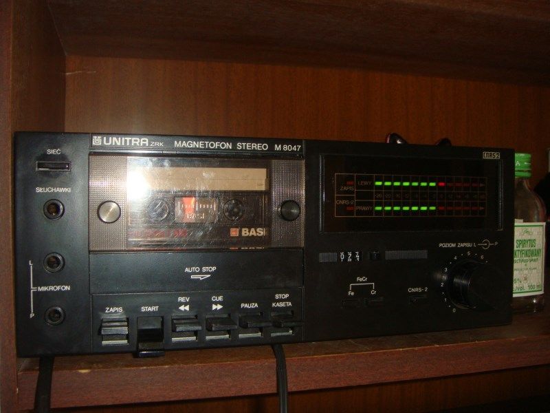

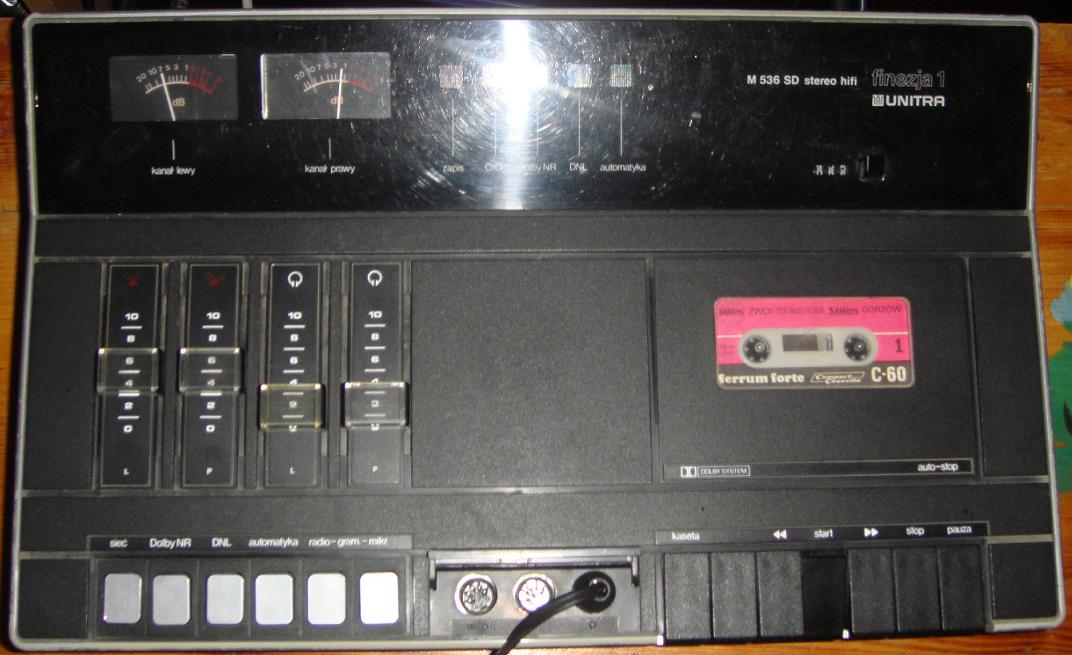

Załączam trochę zdjęć moich deck'ów, te, które mam na komputerze. Niebawem zrobię więcej.

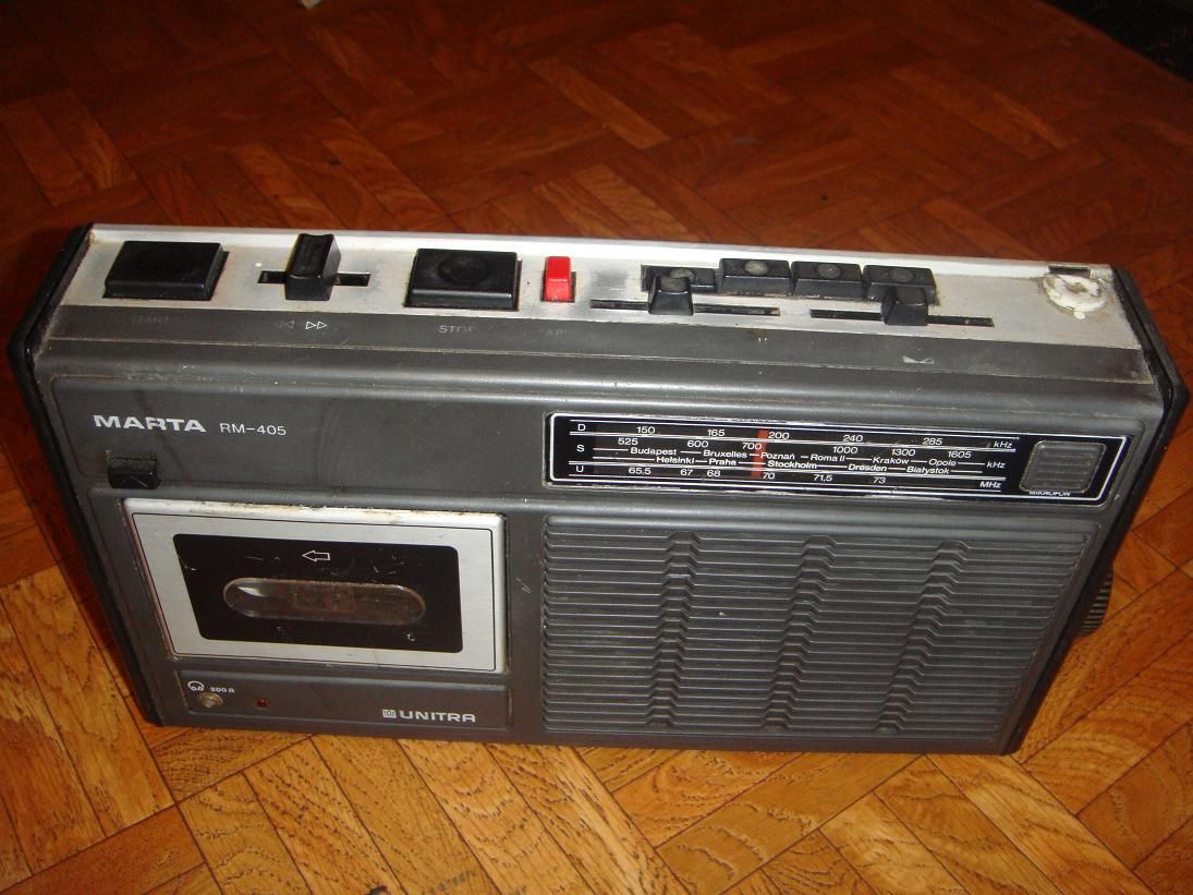

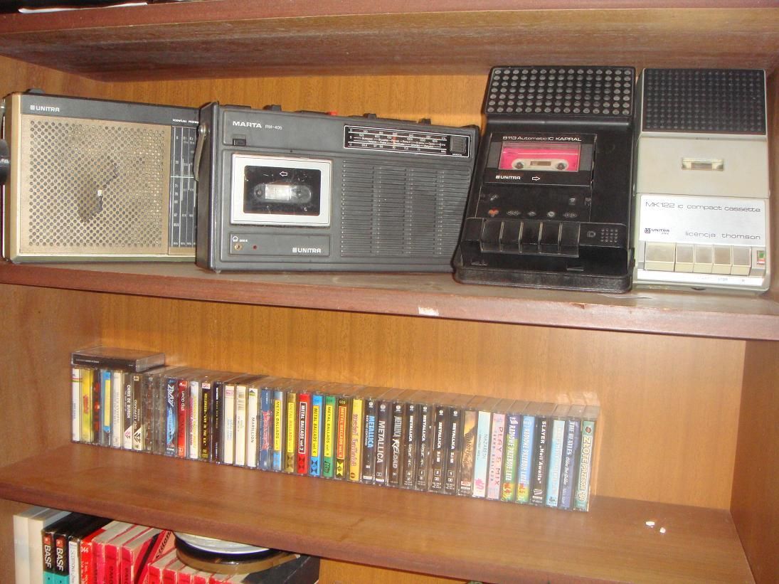

Mam też kilka radiomagnetofonów itp; ale one służą raczej jako eksponaty :-) Chociaż, taki RM 222 czy RM 405 Marta czasami wieczorkiem grał jakąś Stilonkę ;-)
MK 122 jak widać w stanie idealnym, prawie nie była używana, dostałem ją kilka lat temu bo zmarłym wujku z Krakowa, którego praktycznie nie znałem...

Obiecane zdjęcie i nawet film z Grundigiem CNF 300:
Zły Jakub słucha złej muzyki, DEVILLLLL!!!! :D Swoją drogą ładny ten Grundig, taki "stary" :)
Hehe, ja w tej muzyce nic złego nie widzę :-D Nie słucham satanistycznych zespołów (za wyjątkiem Slayera).
A Grundig piękny, stary, ale jary. Jednym słowem klasyk :-)
