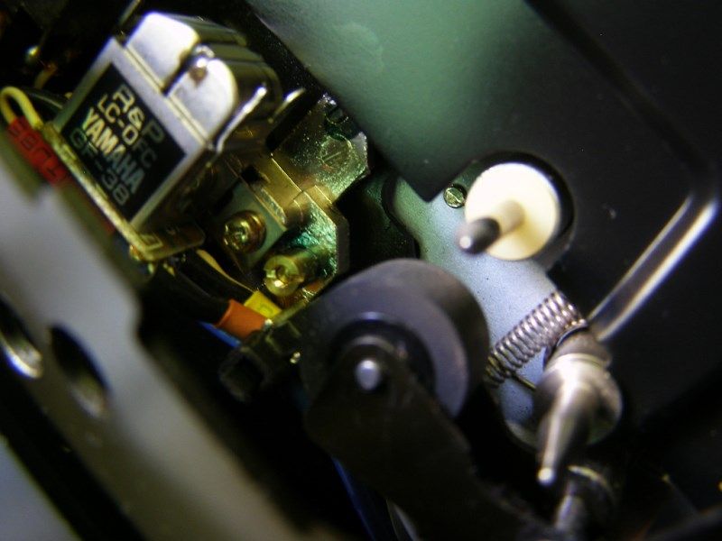

Pytanie do Wyzromka czy te zdjęcia to dokładnie ten egzemplaz Twojej Yamahy KX-1200 ????
Proszę sie dobrze przyjrzeć.

A po czym miałbym poznać, że mój? To raczej po nr seryjnym chyba. Albo mam zwrócić uwagę na jakieś znaki szczególne... jakie?

Dodam tylko do tego co napisałem wcześniej, iż wiadomym jest mi, że sprzedający robił zdjęcia głowic dla kogoś obserwującego aukcję. Wspomniał o tym argumentując (dość agresywnie), że tor zapis/odczyt nie może być rozregulowany, bo plomby (z farby) przy głowicy są nie ruszone. Jakoś nie pomyślał o elektronice.

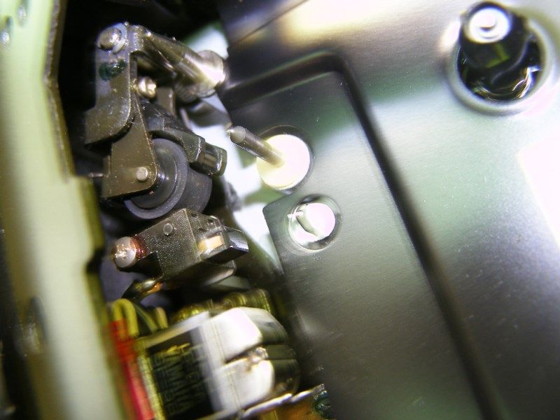

Przy okazji głowica F&F w magnetofonie Wega C-1:
Głowicę ferrytową ma też mój staruszek Sony TC 136SD. Ale ona nie wygląda już tak wspaniale, jak te w Sony TC 229SD lub Sony TC 209SD. Szczerze mówiąc, to nie robi żadnego dobrego wrażenia. Najlepiej wyglądają głowice F&F w szpulakach Sony. Ty przecież masz TC 765 to wiesz. Kiedy zakończysz jego naprawę ?

Tak to ja jestem tym co prosił o zdjęcia toru prowadzenia taśmy w Tej KX-1200 i żeczywiście jesli są to zdjecia tego decka to ten tor jest NIETYKANY.
Skos fizyczny jest NAPEWNO fabryczny a nie sądze zeby Yamaha to fabrycznie sparała zwłaszcza w flagowym swoim decku.
Chyba że ktoś palcami doginał elementy toru ale też nie sądzę.
Znak szczególny tego decka LEWY CAPSTAN (SUPPLY Capstan) ma brązową obwódke w miejscu gdzie idzie tasma.
Poznasz też po usytuowaniu lakieru na sróbkach,to jest odcisk lini papilarnych toru prowadzenia taśmy.
Pozatym masz prawie idealną głowicę REC/PLAY jesli chodzi o jej fabryczne złożenie.
Świetny egzemplarz !!!!
Gratulacje.
Aha !!!! rozmagnesuj porządnie cały tor włącznie z Capstanami i elematami wokól głowic.

Głowice w szpulakach, typowo w Sony TC-765 są wielkie w porównaniu z tą z C-1. Mimo malutkich rozmiarów jest gładziudka jak pupcia niemowlęcia. Ze zdjęć widać, że wymaga jeszcze małej kosmetyki, ale to za jakiś czas. Co do TC-765, braknie czasu,prócz tego, jak pisałem wcześniej awaria jest poważniejsza. Muszę przejrzeć wszystkie diody i tranzystory na płytce zasilania/sterowania. Do wymiany mam diodę i 4 tranzystory - a to dopiero jedna czwarta płytki...., ale wiesz Kasjel, że jak się wezmę za coś to skończę i będzie działać :)
