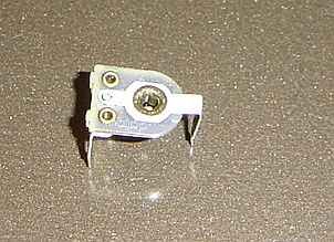

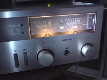

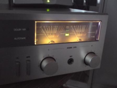

WEGA C-1: Wychodzi na to, że muszę wymienić potencjometry od regulacji poziomu nagrania. Zachowują się tak, jakby jeden był 20k a drugi 10k. Ciekawe, czy taki dostanę..., w najgorszym razie kupię podwójny ale na jedną gałkę...
Możesz mieć do wymiany potencjometry, ale montażowe (pr-ki). Bo skoro Wega to Sony, a magnetofon pochodzi z drugiej połowy lat 70-tych to mogą być identyczne jak w moim Sony TC 229SD. A ja musiałem wymienić je prawie wszystkie, bo poprostu się rozlatują. Zrób zdjęcie takiej pr-ki to ci odrazu powiem....

Na każdej z trzech nóżek tych potencjometrów mam takie samo napięcie, jutro zrobię fotkę, raczej wyglądają na solidne...., ale wiadomo? :)

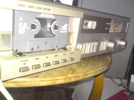

Porównując zdjęcia to faktycznie ten egzemplarz. Wizualnie prezentuje się świetnie, tor nie zabrudzony, kawał solidnego (w sensie budowy) magnetofonu. Przy CT-737mkII jest jak posąg (choć Pioneer fajnie wygląda, ale filigranowy się wydaje przy Yamaszce).
Deck ma/miał jeszcze jeden feler. Dość mocno telepał przy przewijaniu, choć przewija sprawnie taśmę od początku do końca bez zająknięcia. Okazało się po zdjęciu osłony szpulek, że guma na idlerze jest wymieniona. Tak to przynajmniej wygląda. Jakaś gumowa grubsza uszczelka (lub coś innego pasującego średnicą) było nieudolnie przycięte na grubość tak aby wskoczyło w rowek plastikowego kółka idlera. Wlazło niestety nierówno i zrobiło się jajo. Zdjąłem to coś, pocieniłem i prawie się udało. Telepie jeszcze odrobinę, ale znacznie mniej niż wcześniej.
Nie mam niestety demagnetyzera, posłużyłem się lutownicą, zrobiwszy wcześniej eksperymenty z namagnesowanymi śrubkami. Zabieg powtórzyłem kilkukrotnie. Włożyłem TKD AR60 i cud. Nagrywa prawie idealnie, nawet z Dolby i dbx. Słychać jakieś delikatne piaszczenie - może trzeba wszystkie potencjometry przeczyścić, choć kręcąc nimi nie słychać przerywania czy szumu (w Pioneerze było słychać mocno potencjometr Level), a może to "urok" taśmy - dawno nie miałem magnetofonu (jakieś 15-17 lat "szufladę" Diory).
I na tym się skończyło. Na TDK SA-X tragedia, tłumi niesamowicie, szczególnie przy włączonym Dolby (przy dbx już nie sprawdzałem). Basf Chrome Extra II jeszcze gorzej, Maxell UDI ujdzie, choć wyraźnie gorzej od TDK AR. Generalnie na taśmach żelazowych lepiej niż na chromowych.
Jeśli masz takie jak na zdjęciu, to kicha ! Do wymiany będą wszystkie. Na szczęście jest sklep internetowy, w którym można kupić idealnie pasujące pr-ki. W cenie 1zł/szt. Wysyłka też jest tania.

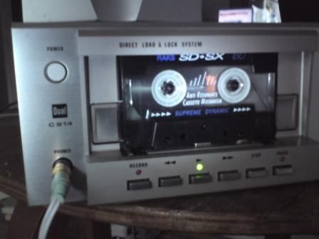

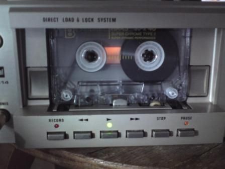

Dual C814 przybył. Wygląda bardzo dobrze, wizualnie świetnie, w środku czysty. Przewija jak torpeda. Natomiast mam wrażenie, że przesuw taśmy jest odrobinę, nieznacznie za wolny. Czy jest to kwestia pasków? (wyglądały nieźle), silnika czy ustawień? Tak jak mówiłem, z przewijaniem nie ma najmniejszych kłopotów a gra bardzo ładnie.

Ja mam takie same PR`ki, są tylko ciemniejsze.
Daniel84 - poprostu ustaw prędkość przesuwu taśmy na stabilizatorze obrotów, który w tym modelu zapewne jest razem z silnikiem głównym.
neomammut - no to masz takie same. Moje wcale nie są ciemniejsze, tylko zdjęcie mi kiepsko wyszło. Tego od zewnątrz nie widać,ale po wylutowaniu takiej pr-ki zauważysz od spodniej strony takie blaszki w kształcie litery C. One są bardzo delikatne i poprostu pękają. W konsekwencji odlatuje całe takie C z cypelkiem w środku.
